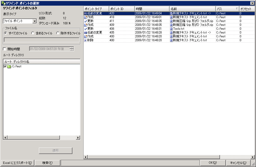

[リワインド ポイントの選択]ダイアログ ボックスが表示されます。
[リワインド ポイントの選択]ダイアログ ボックスにすべてのリワインド ポイントのリストが表示されます。 これには、システムおよびユーザ定義のブックマークによって自動的に登録されたフォルダやファイルの変更も含まれます。
このリストは、左側の[リワインド ポイントのフィルタ]ペインを使って、リワインド ポイントのタイプやその他の条件でフィルタリングできます。
注:[リワインド ポイントの選択]ダイアログ ボックスが空の場合は、[データのリワインド]プロパティが有効であることを確認してください。
注: リワインド ポイントとしてブックマークを使用する場合は、実際のイベントに最も近いリワインド ポイントを選択します。 ただし、SharePoint リカバリでは、リワインド ポイントとしてブックマークを選択することをお勧めします。 ブックマークを使用すると、すべての SharePoint データの一貫性を保つことができます。
