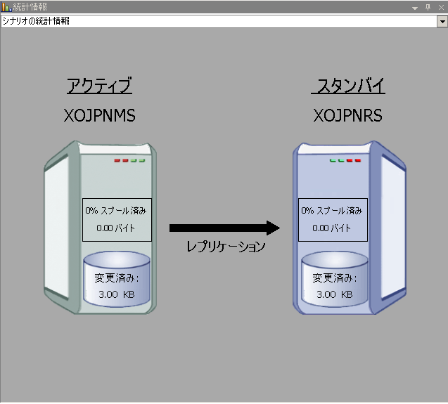

再同期が完了すると、[イベント]ペインに「同期処理中の変更はすべてレプリケートされました」というメッセージが表示されます。 この時点で、アクティブ サーバからスタンバイ サーバへのレプリケーションが開始されます。
注: これで、マスタ サーバとレプリカ サーバ間で役割を元に戻す準備が整いました。
スイッチバックが完了すると、サーバの役割が元に戻り、シナリオは自動的に停止します。
