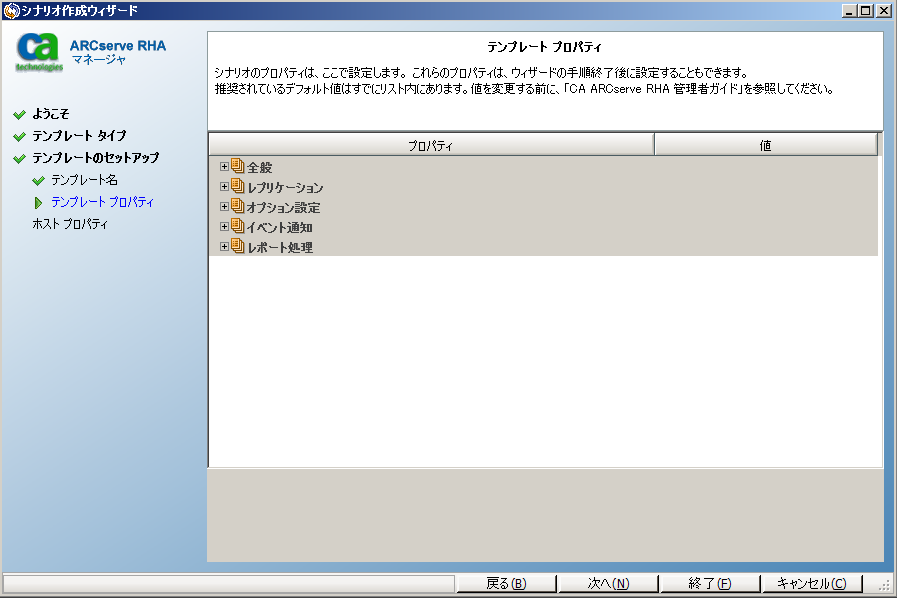

  5. 次へ]をクリックします。 [テンプレート プロパティ]ページが表示されます。
    シナリオと同様に、テンプレートのプロパティを設定します。
  6. この手順以降、ウィザード ページは新規シナリオの作成で使用したものと同様です。 ウィザードの指示に従って、テンプレートの定義を続けます。
