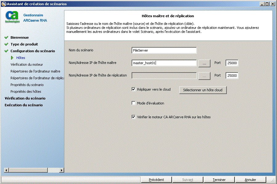

    Pour spécifier une instance de réplication EC2 pour la réplication de données, sélectionnez la case à cocher Répliquer vers le cloud et cliquez sur le bouton Sélectionner un hôte cloud.
  2. Entrez le nom du scénario, le nom d'hôte ou l'adresse IP et le numéro de port pour le serveur maître. Spécifiez Amazon EC2 en tant que serveur de réplication. Pour spécifier une instance de réplication EC2 pour la réplication de données (appliance), sélectionnez la case à cocher Répliquer vers le cloud et cliquez sur le bouton Sélectionner un hôte cloud. Assurez-vous que l'option Vérifier le moteur Arcserve RHA sur les hôtes est activée par défaut, puis cliquez sur Suivant.
