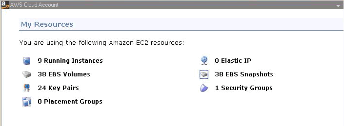

Compte cloud AWS
Affiche le panneau de statistiques AWS qui fournit le récapitulatif d'utilisation de ressource EC2 d'un compte cloud. Ce volet s'affiche à droite lorsqu'une entrée de compte AWS est sélectionnée dans le volet gauche.
Volet du panneau droit de la vue du cloud RHA contenant l'utilisation de ressources pour le compte AWS

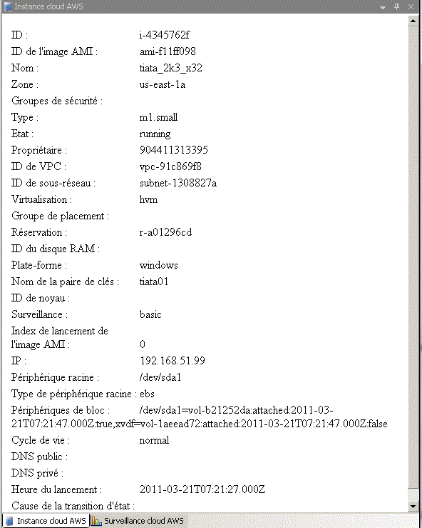

Instance cloud AWS
Affiche le panneau de statistiques AWS avec les informations détaillées d'une instance. Ce volet s'affiche à droite lorsqu'une instance spécifique est sélectionnée dans le volet gauche.
Exemple de l'onglet Instance cloud AWS

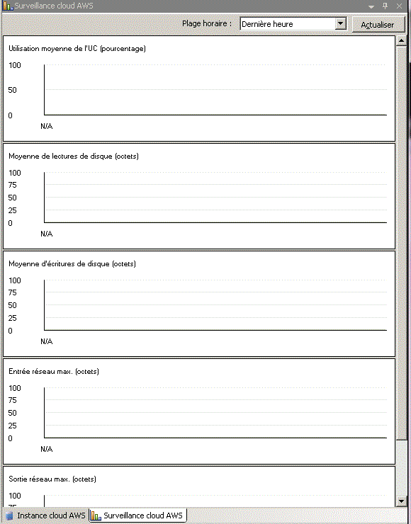

Surveillance cloud AWS
Affiche des statistiques d'instance supplémentaires lorsque l'option Surveillance cloud AWS est sélectionnée.
Exemple de l'onglet Surveillance cloud AWS
