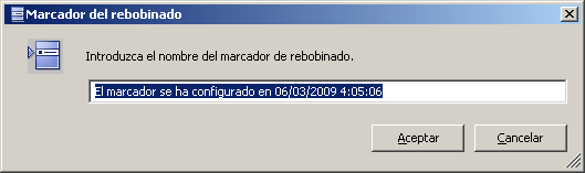

Para definir un marcador
Aparecerá el cuadro de diálogo Marcador del rebobinado:
El texto que aparece en el cuadro de diálogo Marcador del rebobinado aparecerá en el cuadro de diálogo Selección de puntos de rebobinado como nombre del marcador. El nombre predeterminado incluye la fecha y la hora.
Se ha configurado el marcador.
