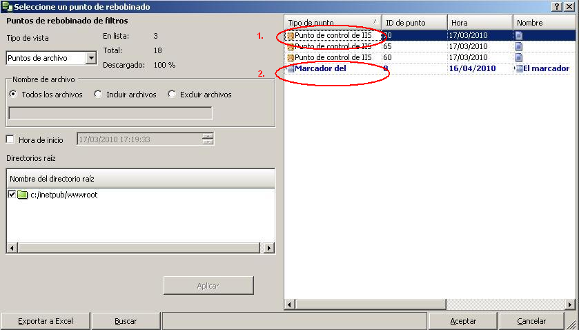

Se abrirá la ventana Selección del punto de rebobinado.
Aparecerá el cuadro de diálogo Seleccione un punto de rebobinado.
El cuadro de diálogo Seleccione un punto de rebobinado mostrará una lista de todos los puntos de rebobinado para IIS. Éstos incluyen modificaciones de carpetas y archivos que Arcserve RHA registra automáticamente y los marcadores que se han definido.
La lista se puede filtrar por tipo de punto de rebobinado u otros criterios, utilizando el panel Filtrar puntos de rebobinado de la izquierda.
Nota: Si desea utilizar un marcador como punto de rebobinado, se recomienda seleccionar el punto de rebobinado más próximo que indique un evento real.
