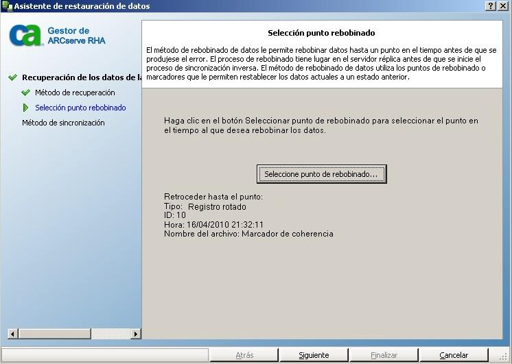

  6. Haga clic en Siguiente. Se mostrará la página Selección punto rebobinado.
  7. Espere hasta que el botón Seleccione un punto de rebobinado esté activado y haga clic para ver los puntos de rebobinado existentes.
    Aparecerá el cuadro de diálogo Seleccione un punto de rebobinado.
    Seleccione un punto de rebobinado para el escenario Exchange
    El cuadro de diálogo Seleccione un punto de rebobinado mostrará una lista de todos los puntos de rebobinado. Se incluyen las modificaciones de las carpetas y los archivos que fueron registrados automáticamente por el sistema y los marcadores definidos por el usuario.
    Nota: Si el cuadro de diálogo Seleccione un punto de rebobinado está vacío, asegúrese de que la propiedad Rebobinado de datos está activada.
  8. Seleccione el punto de rebobinado requerido y haga clic en Aceptar.
    Nota: Si desea utilizar un marcador como punto de rebobinado, se recomienda seleccionar el punto de rebobinado más próximo que indique un evento real.
    Volverá a la página Selección punto rebobinado, que ahora muestra información sobre el punto de rebobinado que ha seleccionado.
    Pantalla Seleccione un punto de rebobinado
