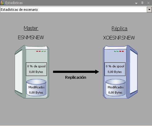

  2. Abra el gestor y seleccione el escenario deseado en el panel Escenario.

    Una vez que finaliza la resincronización, recibirá un mensaje en el panel Evento: Todas las modificaciones realizadas durante el período de sincronización se han replicado. En este momento comienza la replicación del servidor activo al servidor en espera.
