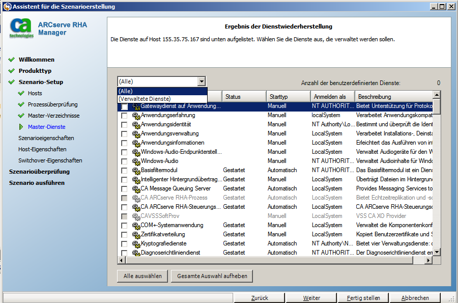

Als Teil der Erstellung oder Änderung von Szenarien können Sie die zu verwaltenden Dienste angeben. Während der Szenarioerstellung werden die Dienstverwaltungsfenster im Assistenten zur Szenarioerstellung angezeigt. Bei vorhandenen Szenarien können Sie Dienste auch über die Registerkarte "Stammverzeichnisse" im Arcserve RHA-Manager verwalten.
Dienste, die auf dem angegebenen Masterserver gefunden werden, werden im Assistenten zur Szenarioerstellung automatisch im Bildschirm "Ergebnis der Dienstwiederherstellung" angezeigt.
Folgende Schritte gelten für Szenarien benutzerdefinierter Anwendungen.
So verwalten Sie Dienste
Bildschirm "Ergebnis der Dienstwiederherstellung" mit installierten Filtern
  1. Wählen Sie einen zu überwachenden Dienst aus. Klicken Sie jeweils auf das Kästchen links neben den Diensten, um sie für die Überwachung auszuwählen.
    Wichtig! Verwenden Sie die Dienstverwaltung nicht, um alle Dienste auf einem Masterserver in einem Einfach-Szenario zu überwachen. Dieser Szenariotyp ist nicht für den Schutz eines kompletten Servers konzipiert.

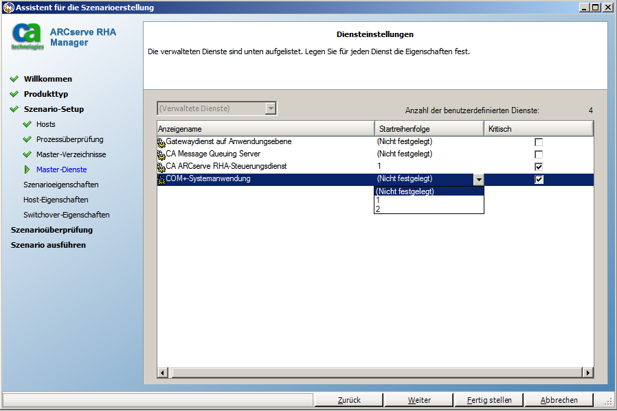

  2. Klicken Sie auf "Weiter", um zum Bildschirm "Diensteinstellungen" zu gelangen.
    Fenster "Diensteinstellungen" mit Startreihenfolge
  3. Geben Sie für jeden ausgewählten Dienst in der Spalte "Startreihenfolge" den numerischen Wert ein, der den Rang in der Startreihenfolge darstellt. Für Dienste, bei denen die Reihenfolge irrelevant ist, verwenden Sie den Standardwert ("Nicht festgelegt"). Die in der Dropdown-Liste verfügbaren Optionen werden aktualisiert, wenn Sie den Wert festlegen. Für den ersten Dienst gibt es nur zwei Optionen: "Nicht festgelegt" und "1". Für den zweiten Dienst gibt es drei Optionen: "Nicht festgelegt", "1", "2"; usw. Wenn Sie zwei Diensten dieselbe Startreihenfolge zuweisen, ordnet Arcserve RHA die bereits getroffene Auswahl automatisch neu.
  4. In Replikationsszenarien wird die Spalte "Kritisch" deaktiviert. Verwenden Sie in HA-Szenarien die Spalte "Kritisch", um festzulegen, ob das Fehlschlagen bestimmter Dienste ein Switchover auslösen soll. Standardmäßig werden alle Dienste als kritisch gekennzeichnet. Löschen Sie das Kästchen für jene Dienste, deren Fehlschlagen kein Switchover auf den Standby-Server erforderlich macht.
