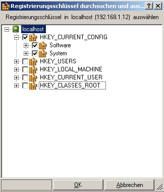

- Klicken Sie mit der rechten Maustaste auf das Registrierungsobjekt, das Ihrem Betriebssystem entspricht, und wählen Sie im Kontextmenü Registrierungsschlüssel durchsuchen und auswählen. Alternativ dazu können Sie auch das Objekt Registrierung doppelklicken, das Ihrem Betriebssystem entspricht, entweder x86 oder x64.
Im Dialogfeld Registrierungsschlüssel durchsuchen und auswählen... wird die Liste der Registrierungsschlüssel des Master-Hosts geöffnet und angezeigt.
- Klicken Sie auf die Kontrollkästchen der Registrierungsschlüssel, die Sie synchronisieren wollen.
Hinweise:
- Sie können die Registrierungsschlüsselauswahl nicht filtern.
- Wenn Sie den Namen und Pfad eines Registrierungsschlüssels, der nicht auf dem Master vorhanden ist, manuell eingeben, ist die Szenarioüberprüfung zwar möglicherweise erfolgreich, die Ausführung des Szenarios wird jedoch beendet und eine Fehlermeldung wird ausgegeben. Sie sollten nur die Details vorhandener Registrierungsschlüssel für die Replikation eingeben.
- Wenn Sie die Auswahl aller Registrierungsschlüssel, die Sie synchronisieren möchten, abgeschlossen haben, klicken Sie auf OK.
Die ausgewählten Registrierungsschlüssel werden jetzt im Fenster "Stammverzeichnisse" unterhalb der Spalte Masterstammverzeichnisse angezeigt.
