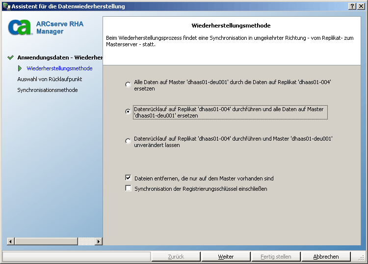

    Die Seite Wiederherstellungsmethode des Assistenten für die Datenwiederherstellung wird geöffnet.
    Wählen Sie eine Sicherungs-Methode
  5. Aktivieren Sie eine der Datenrücklaufoptionen, je nachdem, ob die Rücklaufdaten mit den Daten auf dem Masterserver synchronisiert werden sollen (Option 2) oder nur auf dem Replikatserver bleiben sollen (Option 3).
