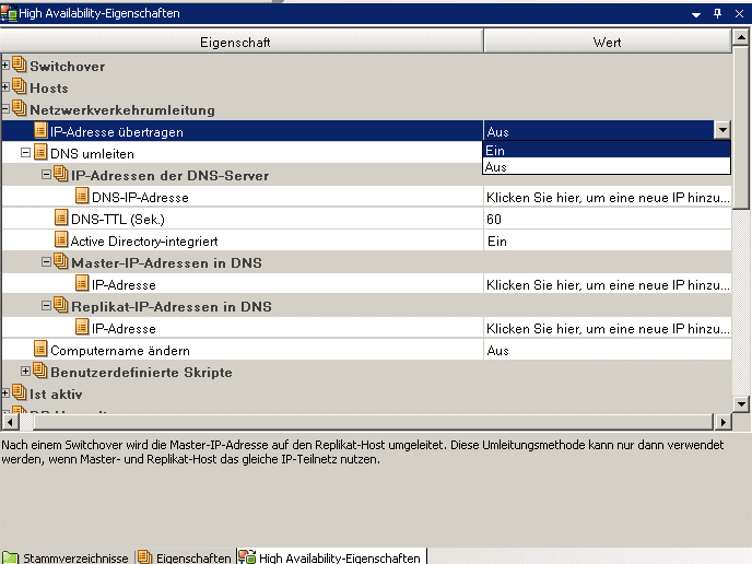

- Wählen Sie im Framework-Fenster die Registerkarte High Availability-Eigenschaften aus.
- Öffnen Sie die Gruppe Netzwerkverkehrumleitung, wählen Sie die Option IP-Adresse übertragen aus, und setzen Sie den Wert auf "Ein".
Die Eigenschaft IP-Adresse/Maske wird angezeigt.
- Klicken Sie auf das Feld IP-Adresse/Maske. Das Dialogfeld IP-Adresse wird aufgerufen.
- Geben Sie die ursprüngliche IP-Adresse des Master-Hosts ein. Diese IP-Adresse wird beim Switchover an den Standby-Computer übertragen. Klicken Sie anschließend auf OK.
Hinweis: Wenn Sie mehrere IP-Adressen verschieben, können Sie durch Auswahl von Klicken Sie hier, um eine neue IP/Maske hinzuzufügen mehrere Produktions-IP-Adressen hinzufügen.
- Wenn Endbenutzer mit Hilfe des Hostnamens eine Verbindung zum Master-Host herstellen, verwenden Sie DNS umleiten oder Computername ändern zusammen mit IP-Adresse übertragen. Wird der Master-Hostname nicht verwendet, deaktivieren Sie die Option DNS umleiten, indem Sie den zugehörigen Wert auf "Aus" setzen.
- Klicken Sie in der Standardsymbolleiste auf die Schaltfläche Speichern, um Ihre Einstellung zu speichern.

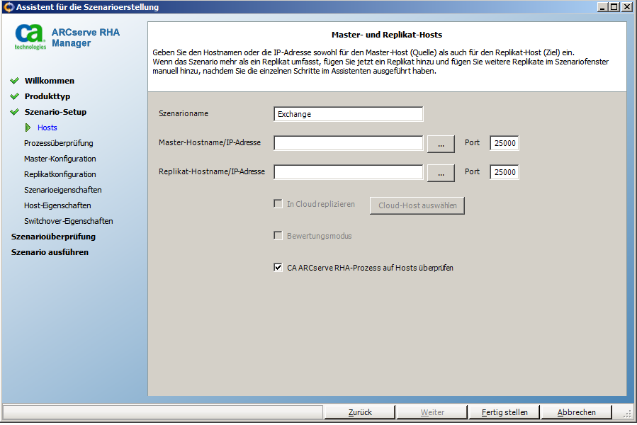

Geben Sie während der ersten Ausführung des Assistenten statt der Clusternamen der virtuellen Server die RHA-IP- und Replikat-IP-Adressen ein. Der folgende Bildschirm zeigt die RHA-IP-Adresse, die im Feld "Master-Hostname/IP-Adresse" eingegeben wurde und die IP-Adresse des Replikatservers, die im Feld "Replikat-Hostname/IP-Adresse" eingegeben wurde.
