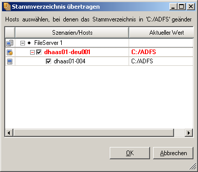

    Stammverzeichnisse übertragen
    Der Master- und sämtliche Replikat-Hosts des Szenarios werden zusammen mit ihren ausgewählten Stammverzeichnissen im Dialogfeld angezeigt. Das Stammverzeichnis, das Sie zur Übertragung ausgewählt haben, wird oberhalb der Tabelle Szenarien/Hosts und in der Spalte Aktueller Wert rot markiert dargestellt.
  5. Klicken Sie auf OK, um das Stammverzeichnis auf alle Replikat-Hosts zu übertragen.
    Hinweis: Um Hosts von der Übertragung der Stammverzeichniswerte auszuschließen, deaktivieren Sie deren Kontrollkästchen, und klicken Sie anschließend auf OK.
