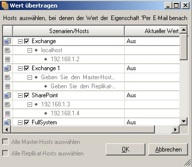

    Dialogfeld "Werte übertragen"
    Sämtliche Szenarien im Manager werden im Dialogfeld angezeigt. Das Szenario, dessen Eigenschaftenwert Sie übertragen möchten, ist rot markiert. Die Eigenschaft und der Wert, die bzw. den Sie übertragen können, werden weiter oben in der Szenariotabelle und in der Spalte Aktueller Wert angezeigt.
  4. Klicken Sie auf OK, um den Wert auf alle Szenarien zu übertragen.
    Hinweis: Um Szenarien oder Hosts aus der Werteübertragung auszuschließen, deaktivieren Sie das zugehörige Kontrollkästchen, und klicken Sie auf OK.
