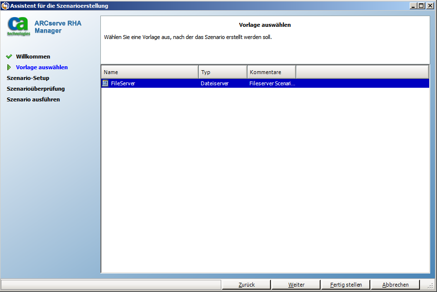

  2. Aktivieren Sie die Option Neues Szenario aus Vorlage erstellen, und weisen Sie das neue Szenario einer Gruppe zu. Klicken Sie anschließend auf Weiter.
    Die Seite Vorlage auswählen öffnet sich und zeigt eine Liste von verfügbaren Vorlagen an.
    Wählen Sie die Vorlage aus, auf der dieses Szenario basieren soll
    Auf dieser Seite werden die verfügbaren Vorlagen angezeigt.
  3. Wählen Sie die gewünschte Vorlage aus, und klicken Sie auf Weiter.
    Das Dialogfeld Master- und Replikateigenschaften wird geöffnet.
  4. Als Standardname für das Szenario wird der Name der Vorlage verwendet. Sie können den Standardnamen übernehmen oder ändern.
