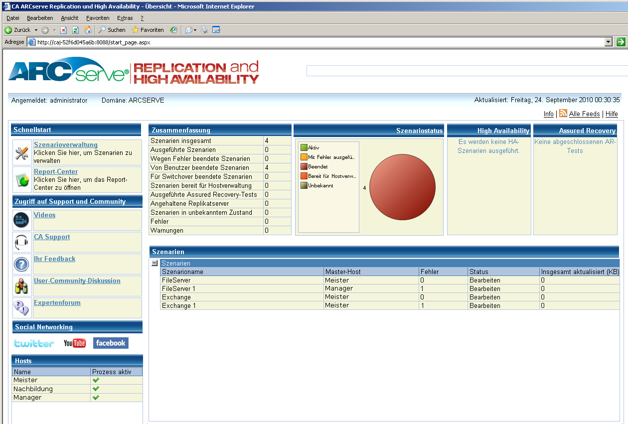

    Die Übersicht wird angezeigt.
    CA ARCserve RHA-Übersichtsseite
  3. Wählen Sie in der Schnellstart-Symbolleiste auf der linken Seite die Option Szenarioverwaltung aus.
    Eine Fortschrittsleiste wird angezeigt. Sie gibt an, dass die Manager-Komponente derzeit auf dem lokalen Rechner installiert ist.
  4. Sobald die Installation des Managers abgeschlossen ist, wird der Manager angezeigt.
