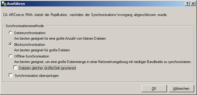

  4. Werden keine Fehler gemeldet, wird das Dialogfeld Ausführen geöffnet.
    Das Dialogfeld "Ausführen" wird geöffnet.
    Das Dialogfeld "Ausführen" enthält die Synchronisationsoptionen. Sie können Datei, Block- oder Volume-Synchronisation wählen. Weitere Informationen finden Sie unter Synchronisation.
    Hinweis: Im Allgemeinen sind die Standardwerte am besten geeignet.
  5. Vergewissern Sie sich bei Dateiserverszenarien, dass Dateisynchronisation als Synchronisationsmethode ausgewählt ist, und klicken Sie auf OK.
    Wichtig! Verzichten Sie nur dann auf die Synchronisation, wenn Sie absolut sicher sind, dass die Daten auf dem Master- und Replikatserver identisch sind.

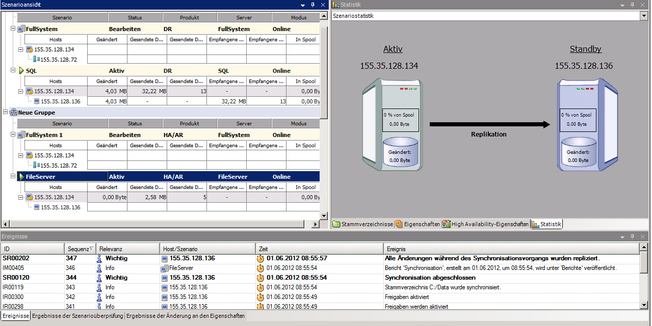

  6. Sobald ein Szenario ausgeführt wird, wird unten im Framework-Bereich die Registerkarte "Statistik" eingeblendet, auf der eine grafische Ansicht der Replikation zu sehen ist.
    Die Registerkarte "Statistiken" wird angezeigt, wenn ein Szenario ausgeführt wird
