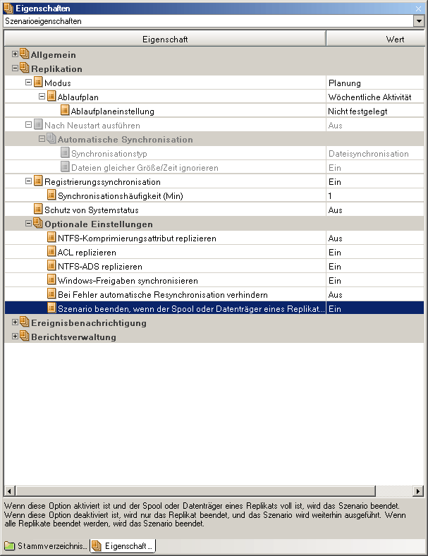

Das Szenario stoppen, wenn der Spool voll ist
Wenn Sie Szenarien mit mehreren Replikatservern konfiguriert haben ermöglicht Ihnen die Eigenschaft "Szenario stoppen, wenn eine Replikatspool /-festplatte voll ist", auszuwählen, nur das betroffene Replikat oder das ganze Szenario zu stoppen, wenn ein Spool oder eine Festplatte voll ist. Der Standardwert ist ''Ein", was die Anwendung anweist, das ganze Szenario zu stoppen, wenn der Spool oder die Festplatte eines Replikats voll ist. Wenn diese Eigenschaft als "Aus" festgelegt wird, wird nur das Replikat gestoppt. Keine Änderungen werden an das Replikat gesandt, bis es fortgesetzt wird. Wenn das Replikat fortfährt, wird die Resynchronisation nur für das betroffene Replikat ausgelöst.
Legen Sie die Eigenschaft in der Gruppe "Replikation", "Optionale Einstellungen" auf der Registerkarte "Szenarioeigenschaften" fest.
Halten Sie das Szenario an, wenn die Replikatfestplatte oder der Spook voll ist
Arcserve RHA protokolliert im Bereich "Ereignisse" des Managers Warnungen, dass das Spool-Limit überschritten worden ist, oder dass auf der Festplatte fast kein Speicherplatz mehr ist. Je nachdem, wie Sie die Eigenschaft festgelegt haben, wird das Szenario oder das Replikat dann gestoppt, um Ihnen das Löschen von Festplattenspeicher zu ermöglichen. Der Spool wird automatisch gelöscht.
Um ein gestopptes Replikat zu starten, klicken Sie im Manager mit der rechten Maustaste und wählen Sie "Replikat starten" im Kontextmenü. Die Resynchronisation wird ausgelöst und die Replikation wird nach Abschluss der Resynchronisation fortgesetzt.
