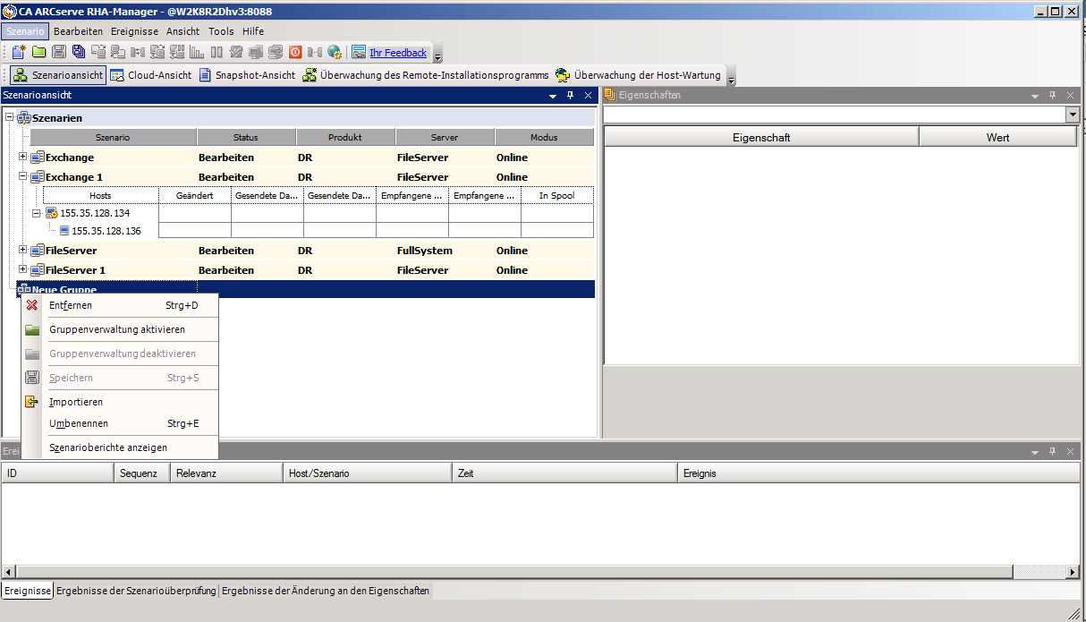

- Klicken Sie im Manager mit der rechten Maustaste auf den Namen der Szenariogruppe, die Sie zentral verwalten wollen.
- Klicken Sie im Kontextmenü auf "Verwaltung von Szenariengruppen aktivieren".
Eine Bestätigungsmeldung wird angezeigt. Klicken Sie auf "OK", um fortzufahren.

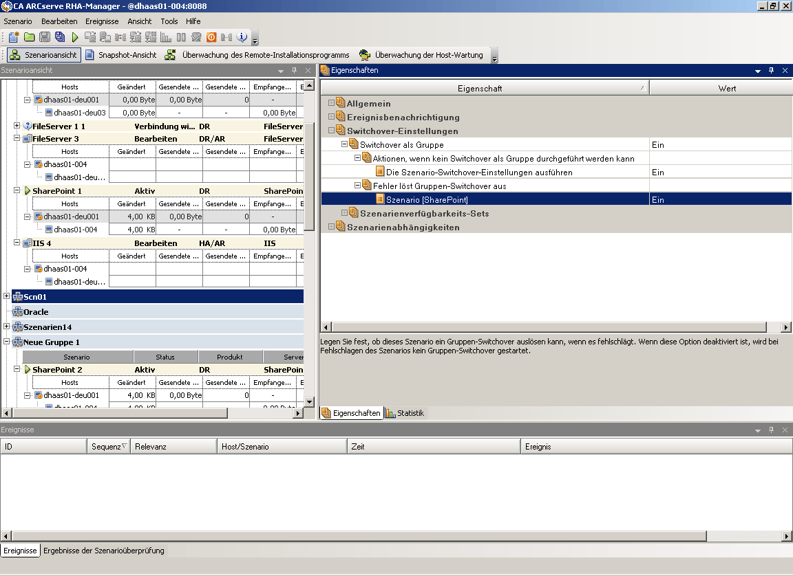

- Klicken Sie auf die Registerkarte "Eigenschaften" und blenden Sie die Eigenschaftsgruppe der Switchover-Einstellungen ein.
- Wenn Sie möchten, dass die ganze Gruppe ein Switchover als eine einzige Entität ausführt, aktivieren Sie die Eigenschaft "Switchover als Gruppe".

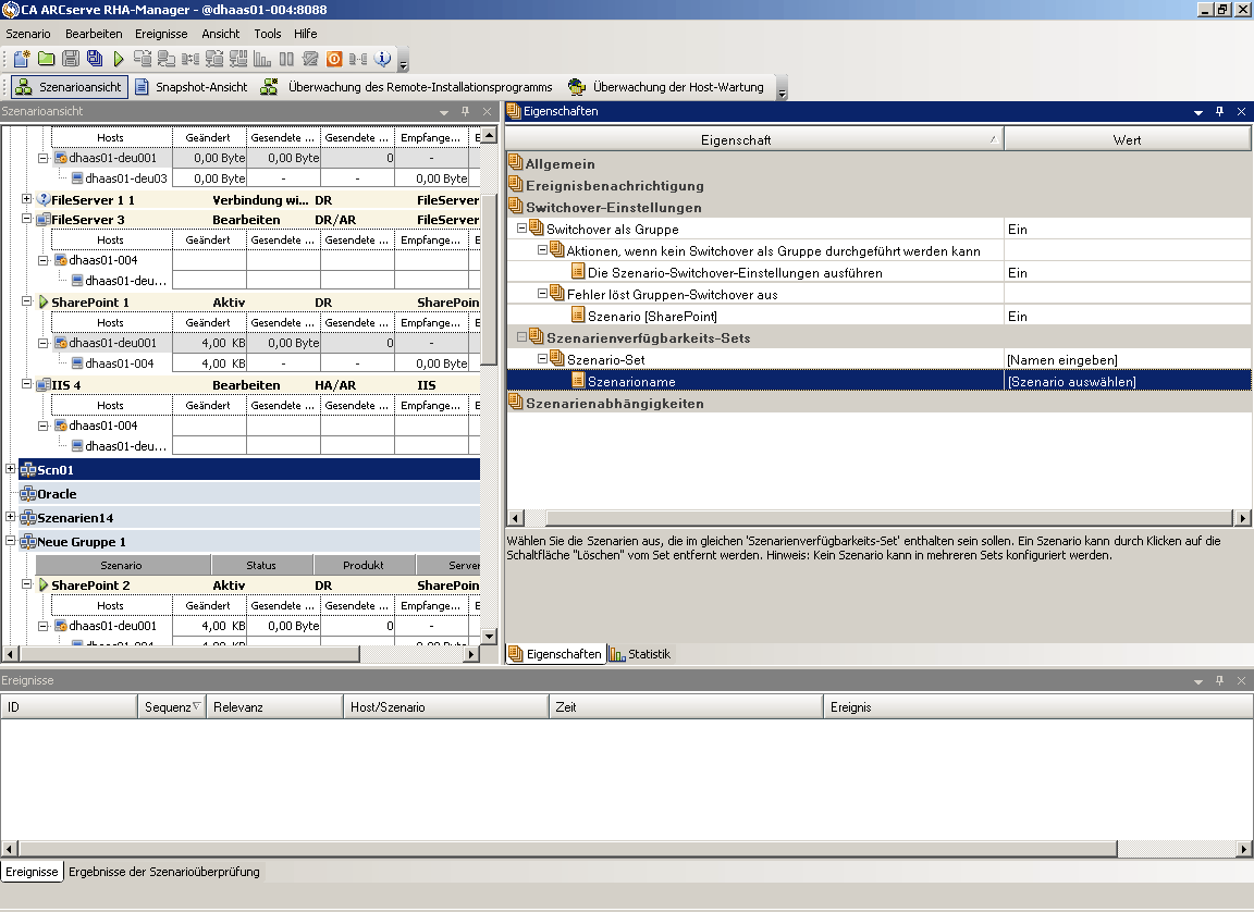

- Erweitern Sie die Eigenschaft "Fehler löst Gruppen-Switchover aus" und legen Sie den Wert für jedes Szenario in der Gruppe, das den Switchover auslösen soll, wenn es fehlschlägt, auf "Ein".
- Blenden Sie die Eigenschaft "Szenarienverfügbarkeits-Sets" ein. Wenn alle in dieser Eigenschaft aufgelisteten Server fehlschlagen, schaltet die ganzen Gruppe um. Fügen Sie die Namen der Szenariogruppe hinzu, die Sie überwachen wollen, und wählen Sie dann die Szenarien in der Gruppe aus, die das Gruppen-Switchover auslösen sollen.
