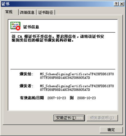

  2. 单击查看证书”按钮。
    将显示证书”对话框:

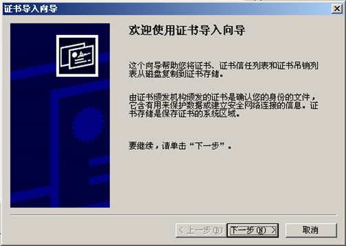

  3. 要在本地安装证书,请单击安装证书”按钮。
    将显示证书导入向导

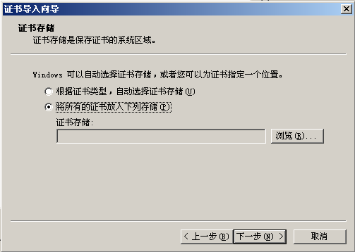

  4. 单击下一步”。 将显示证书存储区”页面:
  5. 选择将所有证书放入下列存储区”选项按钮,然后单击浏览”按钮。

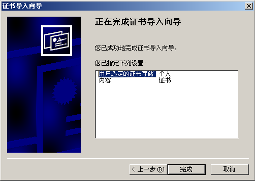

    将显示完成证书导入向导”页面:
  7. 单击完成”以完成证书导入。
