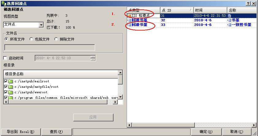

  7. 启用时,单击“选择回滚点”。
    “选择回滚点”对话框将打开。
    为 IIS 服务器选择回滚点
    “选择回滚点”对话框将显示 IIS 所有回滚点列表。 这些包括 Arcserve RHA 已自动注册的文件夹和文件的修改以及已经定义的书签。
    可以使用左侧的“筛选回滚点”窗格根据回滚点类型或其他条件筛选列表。
  8. 选择所需的回滚点,然后单击“确定”。
    注意:如果您要将书签用作回滚点,最好选择表示实际事件的最近的回滚点。
