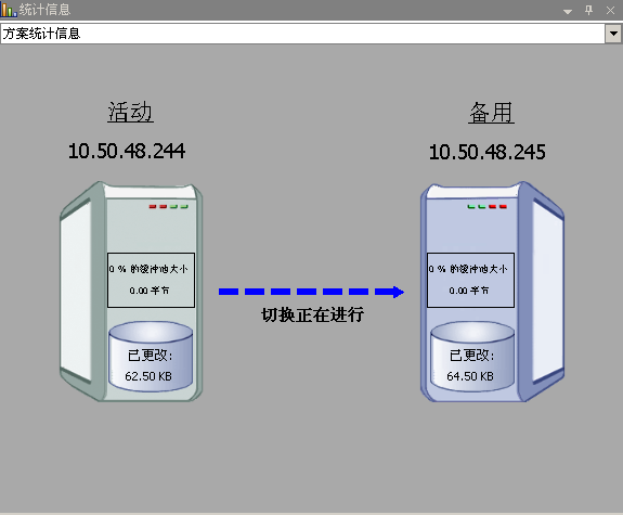

  3. 单击“执行切换”确认消息上的“确定”。 该步骤将启动从主服务器到副本服务器的切换:
    切换期间,有关切换过程的详细信息会显示在“事件”窗格中。
