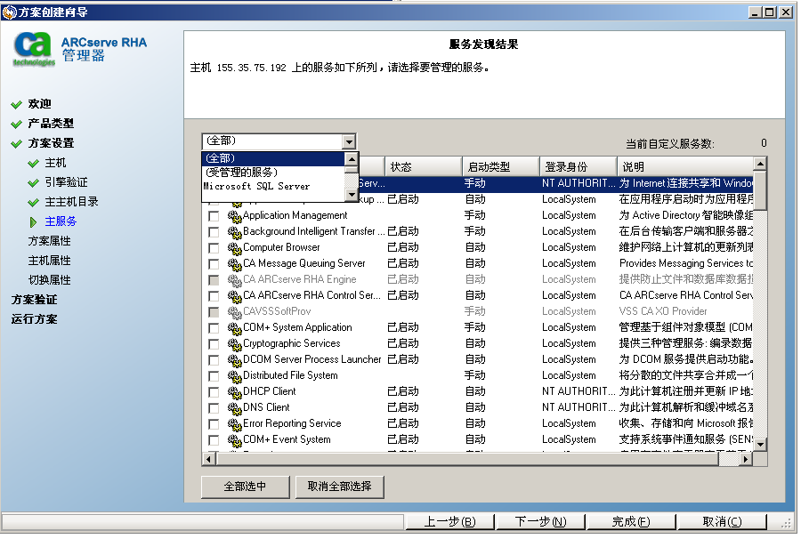

作为方案创建或修改的构成部分,您可以指定要管理的服务。 在方案创建过程中,服务管理屏幕显示在“方案创建向导”中。 对于现有方案,您也能从 Arcserve RHA 管理器的“根目录”选项卡管理服务。
在指定主服务器上发现的服务自动显示在“方案创建向导”中的“服务发现结果”屏幕上。
以下步骤用于“自定义应用程序”方案。
管理服务
显示已安装筛选的“服务发现结果”屏幕
  1. 选择要监控的服务。 单击每个服务左侧的框,以选定该服务进行监控。
    重要说明! 不要在单个方案中使用“服务管理”监控主服务器上的每个服务。 该方案类型不是用于保护整个服务器。
  2. 单击“下一步”进入“服务设置”屏幕。

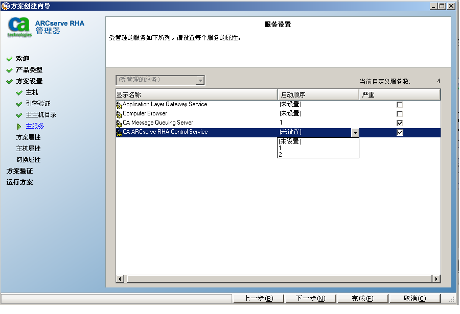

    显示启动顺序的“服务设置”屏幕
  3. 在所选每个服务的“启动顺序”列中,请指定表示启动顺序的数值。 对于顺序不重要的服务,请使用默认值(未设置)。 下拉列表中可用选项会因您配置该值而更新。 第一个服务只有两个选项:未设置和 1。 第二种服务有三个选项:未设置、1 和 2,以此类推。 如果为两个服务指定相同的启动顺序,Arcserve RHA 自动重排您已做的选择。
  4. 在复制方案中,“关键”列被禁用。 在 HA 方案中,请使用“关键”列指定在服务失败时是否应触发切换。 默认情况下,所有服务被标为“关键”。 对于其故障不需要切换到备用服务器的任何服务,请清除其框。
