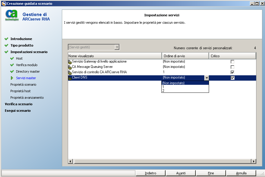

Nell'ambito della creazione o della modifica degli scenari, è possibile specificare i servizi da gestire. Durante la creazione di uno scenario, le schermate di gestione servizi vengono visualizzate durante la creazione guidata scenario. Per gli scenari esistenti, è possibile gestire i servizi anche dalla scheda Directory principali della Gestione CA ARCserve RHA.
I servizi rilevati sul server master specificato vengono visualizzati automaticamente sulla schermata dei risultati di rilevamento servizi nella creazione guidata scenario.
Le operazioni descritte di seguono fanno riferimento a scenari Applicazione personalizzata.
Per gestire i servizi:
Importante: Non utilizzare la Gestione servizi per controllare tutti i servizi sul server master in un unico scenario. Questo tipo di scenario non è concepito per proteggere la totalità del server.

(Obbligatorio) Questo oggetto può avere molti nodi figli per la configurazione di più servizi.
Specificare il nome del servizio da controllare.
(Facoltativo) "True" per critico. "False" per non critico. I servizi impostati come critici attivano l'avanzamento in caso di errore.
(Facoltativo) Specificare "1" per primo, "2" per secondo.
