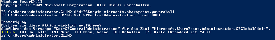

Geben Sie für PowerShell Folgendes ein:
set-SPCentralAdministration -Port <PortNummer>
Wenn Sie aufgefordert werden, die Aktion zu bestätigen, drücken Sie "Y" (für "Ja").
Geben Sie für STSADM Folgendes ein:
stsadm -o setadminport -port <PortNumber>
Die Befehlszeilenschnittstelle gibt die Meldung "Operation completed successfully" zurück.
