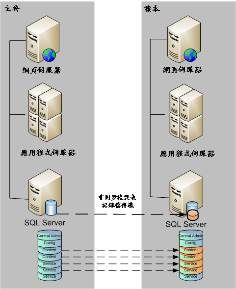

SharePoint 伺服器儲存設定內容資料。 若要保護這兩類資料,請在 SharePoint Server 獨立部署中執行複本伺服器設定步驟後再執行任何高可用性案例。 該步驟確保複本已設定為與主要完全相同。
獨立部署無法擴展且不能加入其他 SharePoint 陣列。 複本伺服器完全獨立於主要伺服器之外。 CA ARCserve RHA 自動同步並複製主要上的內容資料庫。 您必須維護並自訂複本上的設定與管理內容資料庫,使其與主要完全相同後才能執行 HA 案例。
複本設定必須與主要相符
注意:為 SharePoint Server 獨立部署建立 HA 案例時,設定與管理內容資料庫不會顯示於自動探索中。 在 Assured Recovery 案例中,只能找到並複製現有的網路應用程式資料庫。

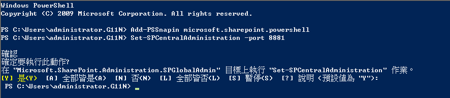

    若為 PowerShell,請輸入:
    set-SPCentralAdministration -Port <埠號>
    當您接獲確認動作的提示時,請按 Y (是)。

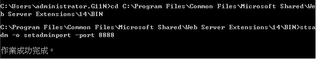

    若為 STSADM,請輸入:
    stsadm -o setadminport -port <埠號>
    指令行界面傳回「作業成功完成」的訊息。

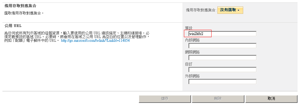

  3. 在複本上啟動 SharePoint 2010 中央管理。 按一下 [設定替代存取對應],然後按一下 [編輯公共 URL]。 變更複本上的公共 URL 以與主要上的相符。

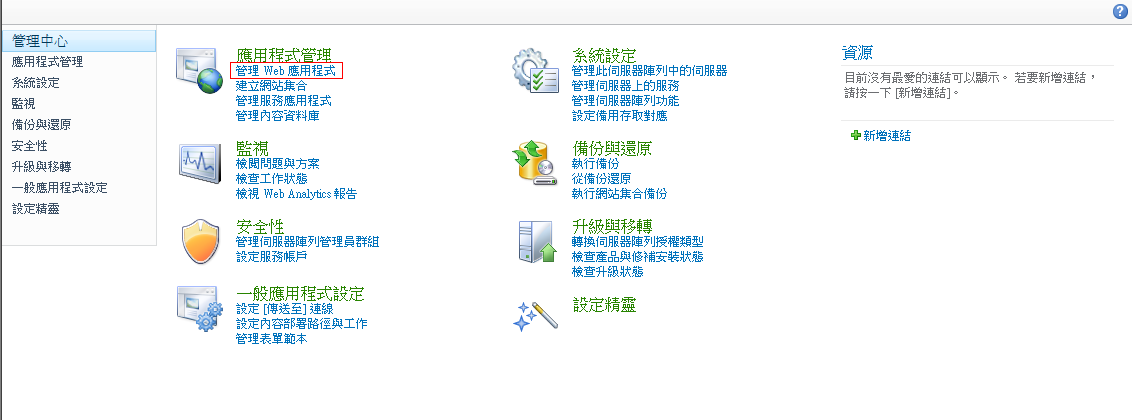

  4. 使用與主要上相同的顯示名稱、表頭與連接埠在複本上建立網路應用程式。
    1. 從 SharePoint 2010 中央管理,按一下 [管理網路應用程式]。
    中央管理顯示已醒目標示管理網路應用程式
    1. 按一下 [新增]。
    2. 輸入與主要伺服器上所使用相同的顯示名稱、表頭和連接埠建立網路應用程式。
