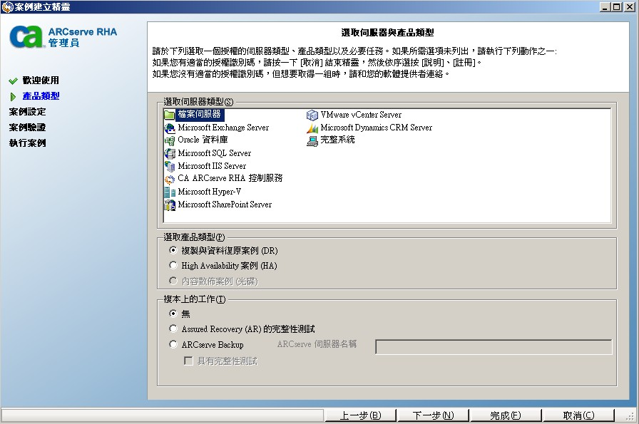

    從 [選取伺服器] 畫面選擇應用程式類型
    此畫面會根據您擁有授權 CA ARCserve RHA 的方式,來列出支援的應用程式和可用的產品類型。
  3. 選取所需的 [伺服器] 與 [產品類型] 選項,如下所示:
    1. 從 [選取伺服器類型] 清單,按一下 [檔案伺服器]。 如需剩餘伺服器類型的詳細資訊,請參閱適當的《作業指南》。
    2. 從 [選取產品類型] 清單,按一下 [複製與資料復原案例 (DR)]。 如需 High Availability 案例 (HA) 的詳細資訊,請參閱〈建立新的檔案伺服器 HA 案例〉主題。
    3. 從 [複本] 清單中的 [工作],按一下 [無]。 如需適用於 Assured Recovery 的完整性測試的詳細資訊,請參閱〈檔案伺服器 Assured Recovery〉主題。
    4. 按 [下一步]。

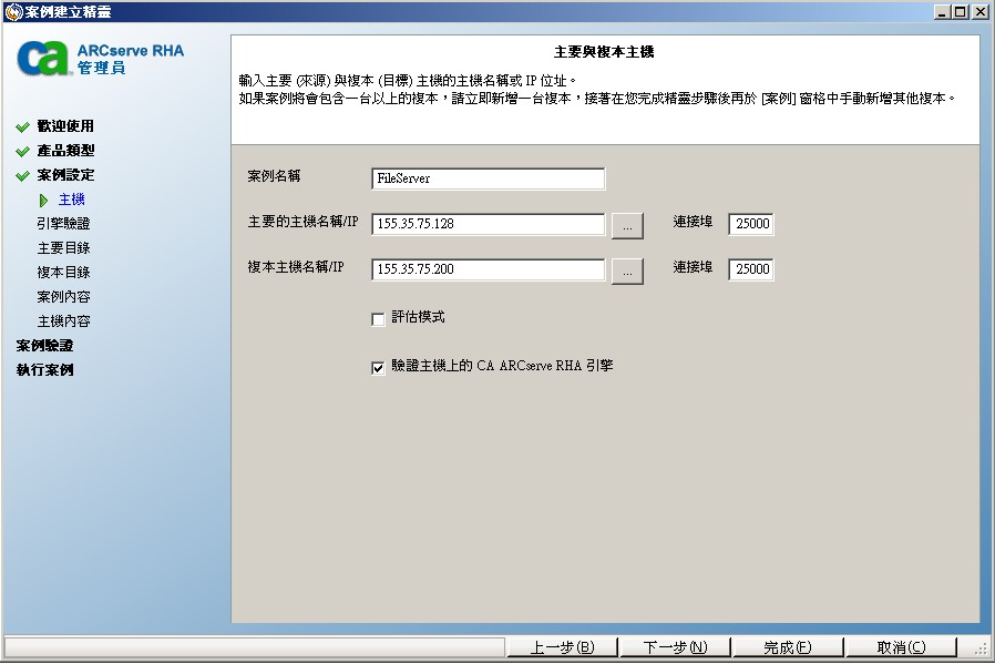

  4. 選取所需的主要與複本主機,如下所示:
    1. 在 [案例名稱] 欄位中,接受預設名稱或輸入新名稱。 輸入名稱時,請按一下唯一的名稱,因為您無法針對多個案例使用相同名稱。
    2. 在 [主要主機名稱/IP] 欄位中,輸入主要伺服器的主機名稱或 IP 位址。 這是來源機器。 使用 [瀏覽] 按鈕來尋找某部主機。
    3. 在 [複本主機名稱/IP] 欄位中,輸入複本伺服器的主機名稱或 IP 位址。 這是目標機器。 使用 [瀏覽] 按鈕來尋找某部主機。 若要在案例中包含其他複本,請在此處輸入第一部或最上游伺服器的詳細資料。 當您完成建立案例的精靈時,可以視需要手動輸入其他複本伺服器。 請參閱〈新增其他複本伺服器〉主題。
    4. 在 [連接埠] 欄位中,接受預設埠號 (25000),或輸入主要與複本的新埠號。
    5. (可選用) 若要蒐集關於精確寬頻使用量與壓縮比率基準的統計資料,而不需實際複製資料,請啟用 [評估模式] 選項。 如果您選取此選項,便不會進行複製,但會在完成評估程序之後提供報告。 針對此範例,請勿啟用此選項。
    6. (可選用) 啟用 [驗證主機上的 CA ARCserve RHA 引擎] 選項,指示系統驗證引擎是否已安裝在您於此畫面上指定的主要與複本主機上並且正在執行。 如果您指定的主機上並未安裝引擎,則可使用此選項,從遠端將引擎安裝至一部或兩部主機上。 針對此範例,請啟用此選項。
    7. 按 [下一步]。

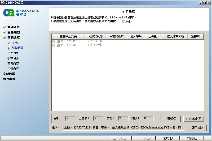

      如果您已啟用 [驗證主機上的 CA ARCserve RHA 引擎] 選項,即會開啟 [主機驗證] 畫面。 軟體會驗證在上一個畫面中指定的主要與複本主機是否存在及是否連線。 驗證連線之後,軟體會檢查各部主機上是否已安裝引擎。 如果您用來登入 [管理員] 的使用者憑證與使用遠端主機所需的憑證不同,系統會將 [伺服器狀態] 報告為 [未連線]。 接著,會提示您為每部選取的主機輸入使用者憑證。 輸入完成之後會重新進行驗證。
      軟體驗證引擎安裝中,請稍候
  5. 從 [主機驗證] 畫面,使用 [目前的版本] 欄來檢查所選主機上是否已安裝引擎。
    請執行下列其中一個動作:
    1. 等待安裝完成且引擎版本號碼出現在 [目前的版本] 欄中。
    2. 按 [下一步]。

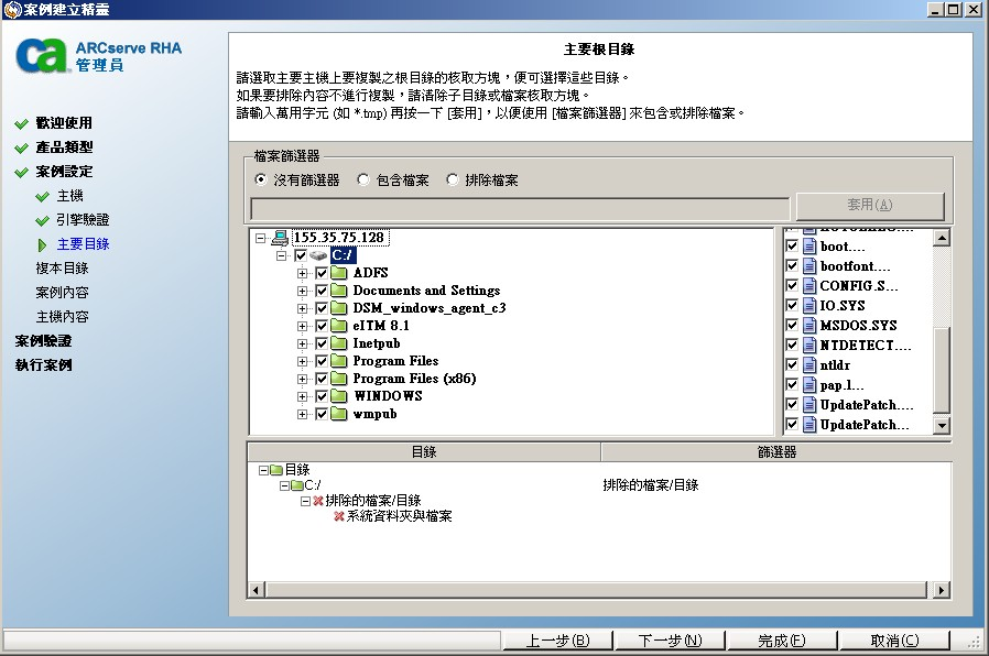

    此畫面會顯示主要伺服器上的目錄和檔案。 這些目錄和檔案是可以複製和保護的資料。 此軟體會自動將具有共同路徑的資料彙總到同一個目錄中。
    當您選取主要與複本伺服器的根目錄時,根目錄加上子目錄名稱的總字元長度不得超過 1024 個字元。
  6. 從 [主要根目錄] 畫面,按一下要從主要複製到複本的目錄和檔案的核取方塊來加以選擇。 您可以藉由清除資料夾和檔案的核取方塊,來將其排除。
    當您選取左側的磁碟機或目錄時,此軟體即會在右側顯示其內容。 您可以藉由在 [檔案篩選器] 區段上選取適當的選項按鈕,然後在下方欄位中輸入運算式,使用萬用字元來篩選要複製的資料。 如需詳細資訊,請參閱〈篩選主要目錄檔案〉。
    唯有在開始執行引擎之前先將這些檔案新增到主要伺服器,複製裝載點才會成功。 如果您在引擎已經在執行時將裝載點加入主要根目錄中,則系統不會報告任何錯誤,也不會開始複製。 在此情況下,您必須重新啟動引擎來初始複製。

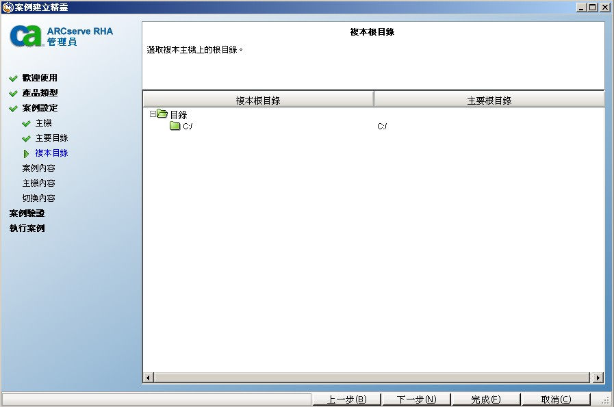

  7. 從 [複本根目錄] 畫面,在複本上選取將儲存複製資料的目錄。
    此精靈會將複本根目錄自動配置為與主要根目錄相同。 若要保留此配置,請確認複本伺服器具有與主要伺服器相同的磁碟機代號,而且複本上選取的目錄未包含您要儲存的資料。
    您可以變更為比精靈的預設配置更大的值,改為使用其他配置,如〈選取複本根目錄〉中所述。 若要立即變更 [複本根目錄],請按兩下特定的目錄路徑,以開啟 [瀏覽並選取複本目錄] 畫面。 選取新目錄,然後按一下 [確定],以返回 [複本根目錄] 畫面。
    您也可直接輸入目錄。 若輸入的名稱不存在,此軟體即會自動建立該目錄。

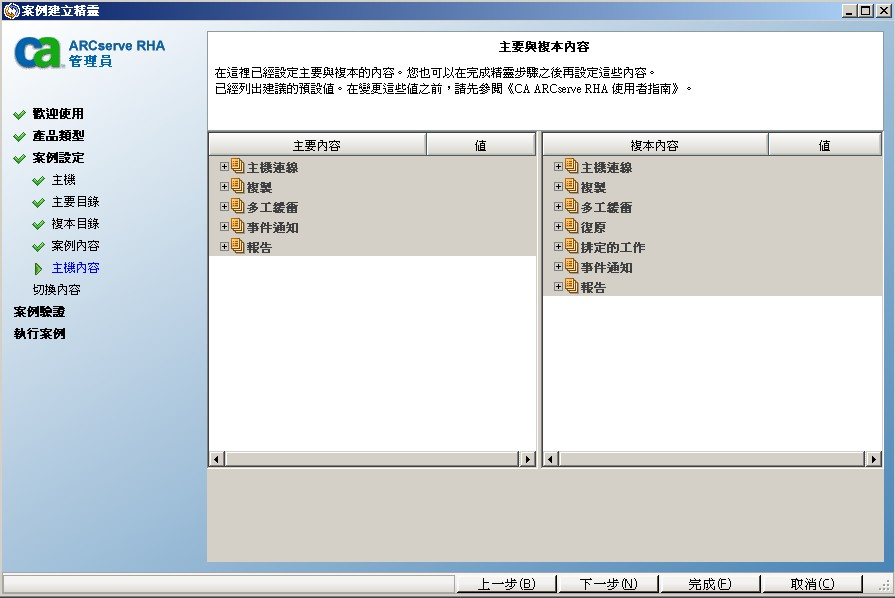

  9. 從 [主要與複本內容] 畫面,配置與主要或複本主機相關的內容。 針對此範例,只需接受預設值。 如需詳細資訊,請參閱〈配置主要或複本伺服器內容〉主題。
    您應該在變更任何多工緩衝內容之前,先檢閱多工緩衝資訊。

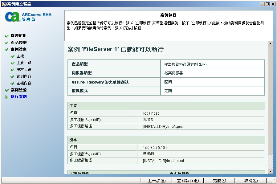

  11. 執行案例會初始資料同步程序。 您可以選擇 [立即執行] 立即開始同步,或選擇 [完成],儲存案例配置並讓您稍後再初始同步。
    附註:根據資料庫大小和網路頻寬而定,同步可能會花費一些時間。 如果需要,可選擇 [離線同步]。 如需詳細資訊,請參閱〈同步方法〉主題。
    如果選擇 [立即執行],軟體會在同步完成時通知您。 此時,即時複製正在進行,而且複製案例會呈現作用中狀態。
    隨即會產生同步報告。 若要檢視報告,請參閱〈檢視報告〉主題。
