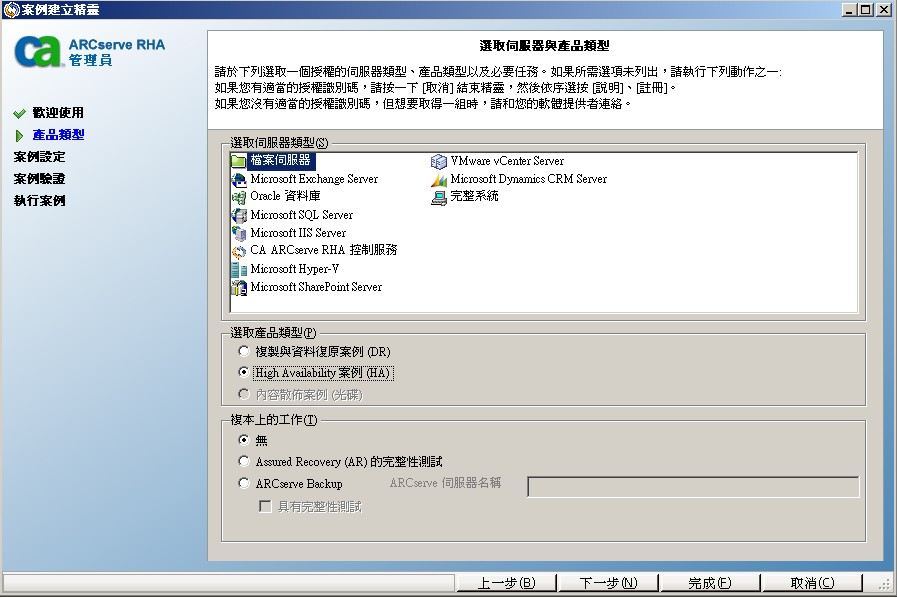

    [選取伺服器與產品類型] 對話方塊隨即開啟。
    選取 [伺服器] 畫面
  3. 選擇 [檔案伺服器,High Availability Scenario (HA)],然後按 [下一步]。

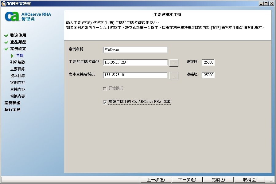

    指定主要與複本主機
  4. 輸入 [案例名稱],並針對主要與複本伺服器輸入 [主機名稱] 或 [IP 位址] 及 [埠號]、確定 [驗證主機上的 CA ARCserve RHA 引擎] 選項已啟用 (預設值),然後按 [下一步]。
    驗證引擎中,請稍候
  5. 等候引擎驗證完成,然後按 [下一步]。 如果必要,請按一下 [安裝] 以升級其中一部 (或兩部) 伺服器上的引擎,然後再次 [驗證]。

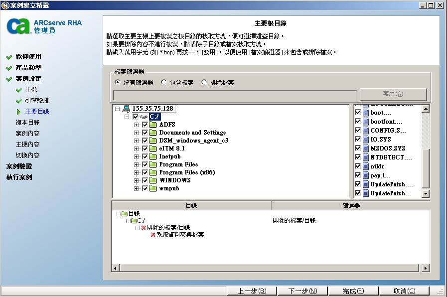

    [主要根目錄] 對話方塊隨即開啟,其中會含有自動探索目錄之清單。 根據預設,不會選取任何項目。 展開資料夾,並選取要保護的資料。 請注意,並非所有系統檔案皆可選取,且依預設會排除所有檔案。
    [主要根目錄] 畫面隨即開啟
  6. 完成時按 [下一步]。

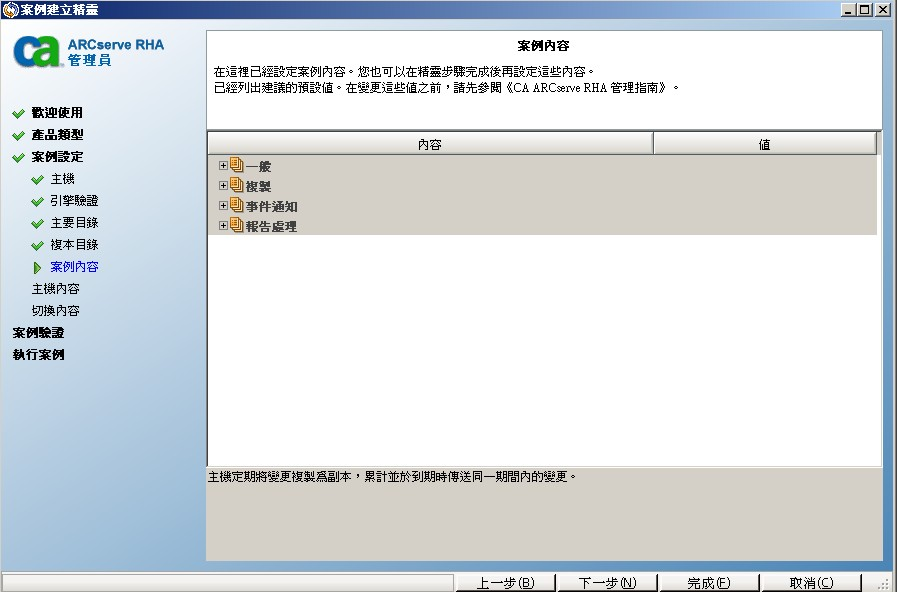

    [案例內容] 對話方塊隨即開啟。
    [案例內容] 畫面隨即開啟
  8. 案例內容會控制整個案例。 接受預設值,或者視需要設定新值。 完成時按 [下一步]。 您也可以從精靈外部配置這些內容。 如需詳細資訊,請參閱〈配置案例內容〉主題。

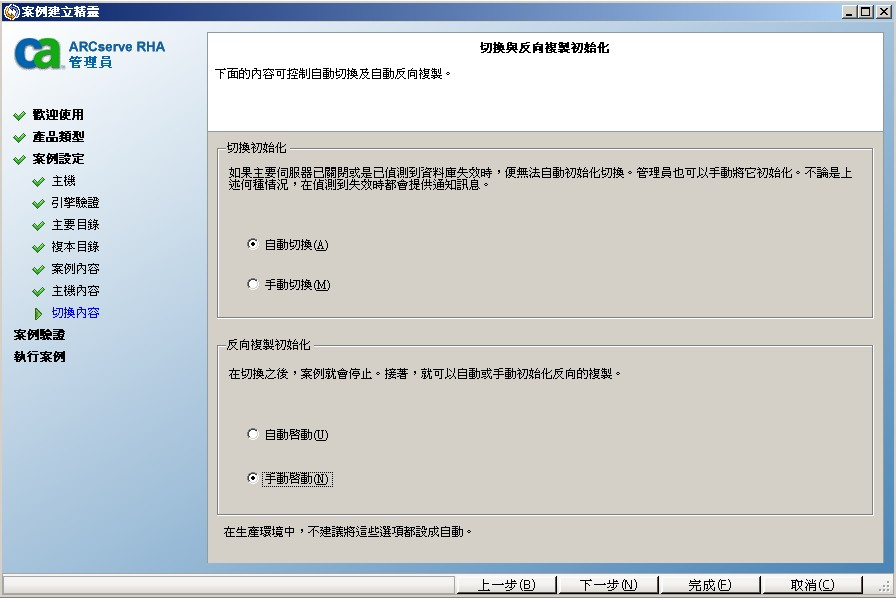

    [切換與反向複製初始化] 對話方塊隨即開啟。
    將其中一個設定為自動,而非兩者
  11. 選擇想要的啟動選項。 如果是「檔案伺服器」案例,請將反向複製初始化設定為手動。 不建議使用 [自動]。 如需詳細資訊,請參閱〈切換的考量事項〉。 按 [下一步]。
