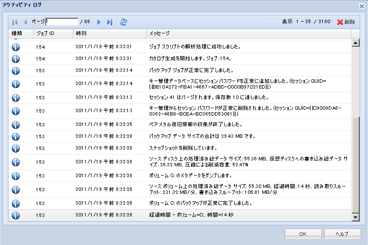

アクティビティ ログには、CA ARCserve D2D によって実行されたすべての処理の包括的な情報が記録されます。 このログは、実行されたすべてのジョブの監査記録になります(最も最近のアクティビティがリストの最初に表示されます)。発生した問題をトラブルシューティングする際に役立ちます。
注: このタスクは、CA ARCserve D2D モニタからではなく、CA ARCserve D2D UI からのみ実行できます。
ログの表示
CA ARCserve D2D アクティビティ ログが開いて、以下の情報が表示されます。
注: ジョブ ID を使用すると、特定のジョブに関連するログ エントリを素早く見つけることができ、ジョブ関連の問題のトラブルシューティングに役立ちます。

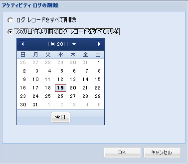

[アクティビティ ログの削除]ダイアログ ボックスが表示されます。
[ログ レコードをすべて削除]または[次の日付より前のログ レコードをすべて削除]を指定します。 [次の日付より前のログ レコードをすべて削除]オプションを選択した場合は、カレンダから基準日として使用する日付を指定できます。
