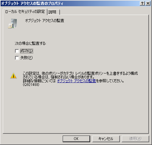

  3. [オブジェクト アクセスの監査]をダブル クリックして[オブジェクト アクセスの監査のプロパティ]ダイアログ ボックスにアクセスします。
  4. [ローカル セキュリティの設定]タブで[成功]および[失敗]オプションのチェックを外し、[適用]をクリックして設定を保存します。
