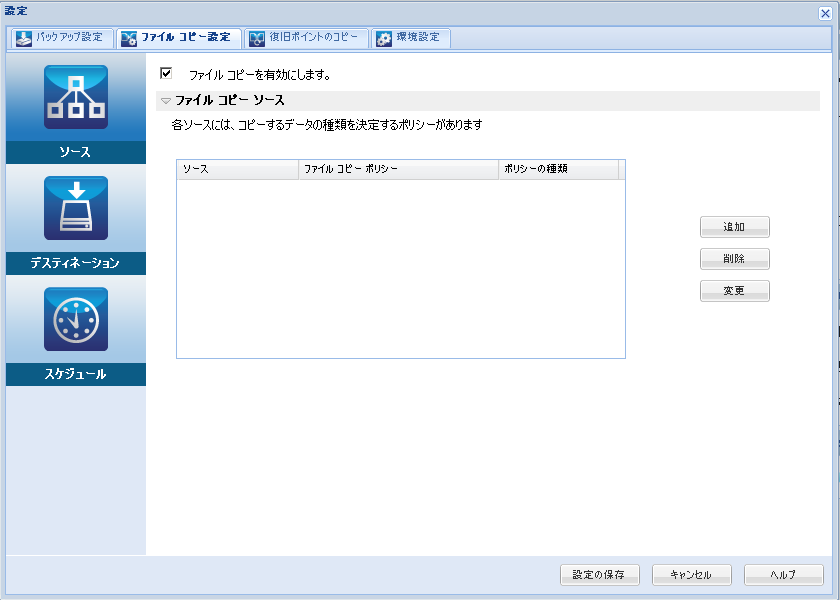

[ファイル コピー ソース]ダイアログ ボックスが表示されます。
![[ファイル コピー設定 - ソース]ダイアログ ボックス](o1581641.png)
指定された数のバックアップが実行された後、スケジュールされたファイルのコピーを有効にします。 このオプションが選択されていない場合(ファイル コピーが無効)、スケジュールされたファイル コピーは実行されず、ファイル コピー設定に対する変更も検証/保存されません。
選択可能なすべてのソースのリストが表示されます。対応するポリシー(フィルタ)と、CA ARCserve D2D バックアップが成功するたびに実行されるファイル コピーの種類(元のファイルを保持するかまたは移動するか)が示されます。 これらのファイル コピー ソースは、追加、削除、変更することができます。
注: CA ARCserve D2D では、アプリケーション ファイル、システム属性を含むファイル、一時属性を含むファイルはコピーされません。
注: ファイル コピーのソース フォルダが指定されている状態でシンボリック リンクが選択されている場合、設定を保存するときに参照している実際のパスに置き換えられます。 [ファイル コピー リストア]ユーザ インターフェースに、シンボリック リンクの代わりに実際のパスが表示されます。
クリックすると、[ポリシーの種類]ダイアログ ボックスが表示され、実行するファイル コピー ジョブの種類(元のファイルを保持するかまたは移動するか)を選択できます。 ポリシーの種類を選択すると、対応する[ファイル コピー ポリシー]ダイアログ ボックスが表示され、コピーするソースを追加して、そのソースに対応するポリシーを指定できます。 詳細については、「ファイル コピー ポリシーの指定」を参照してください。
注: ファイル コピー ソースは、[バックアップ設定]で現在選択されているボリュームからのみ選択できます。
クリックすると、選択したソースを表示されているリストから削除します。
クリックすると、[ファイル コピー ポリシー]ダイアログ ボックスが表示され、選択したソースのポリシー設定を変更することができます。 詳細については、「ファイル コピー ポリシーの指定」を参照してください。
