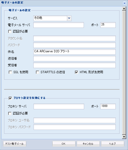

[電子メールの設定]ダイアログ ボックスから、以下のような電子メール設定を指定できます。
プロキシ設定を有効にして定義することもできます。 これらの設定は、すべての電子メール アラート通知に適用されます。また、設定はいつでも変更できます。
電子メール設定の完了後、[テスト電子メール]ボタンを使用して設定をテストできます。 ジョブが正常に実行されたか失敗した後に、誤った設定に対する電子メール アラートを受信しても手遅れです。 そのため、電子メール情報のテストでは、設定を検証し、指定された設定で電子メールの送信を試行します。 電子メール設定が有効な場合、そのようなメッセージを含む電子メールを受信します。 電子メール設定が無効な場合、失敗メッセージを受信します。
![バックアップ環境設定 - [電子メールの設定]ダイアログ ボックス](o1135829.png)
アラート通知の送信に使用する電子メール プロバイダ サービス。 利用可能なオプションは、Google メール、Yahoo メール、Live メールおよびその他です。
デフォルト: その他
CA ARCserve D2D で電子メール アラートの送信に使用できる SMTP メール サーバのホスト名。
メール サーバの出力ポート番号。
インターネット経由で電子メールを送信する際、このメール サーバが認証を必要とするかどうかを指定します。 このオプションを選択する場合、対応するユーザ アカウント名とパスワードを指定する必要があります。
CA ARCserve D2D が送信する電子メール アラート通知の件名。
デフォルト: 「CA ARCserve D2D アラート」
CA ARCserve D2D で電子メール アラート通知の送信に使用する電子メール アドレス。
送信された電子メール アラート通知の受信者の電子メール アドレス。
注: 複数の電子メール アドレスを入力するには、各アドレスをセミコロンで区切る必要があります。
インターネット経由でデータを安全に転送するために、電子メール サーバで SSL (Secure Sockets Layer)接続を必要とすることを指定します。
サーバ間で安全な SMTP 接続を開始するために、発行される STARTTLS (Start TLS extension)コマンドを電子メール サーバで必要とすることを指定します。
電子メール アラート通知が HTML 形式で送信されます。 このオプションを選択しない場合、アラートはプレーン テキストで送信されます。 デフォルトでは、このオプションが選択されています。
電子メール アラート通知を送信する際に、プロキシ サーバに接続するかどうかを指定します。 このオプションを選択する場合、対応するプロキシ サーバ名とポート番号を指定する必要があります。
