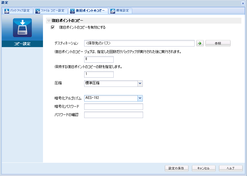

CA ARCserve D2D では、復旧ポイントのコピー設定を指定できます。 復旧ポイントをコピーする前に、復旧ポイントのコピー設定を指定します。 このダイアログ ボックス上のオプションを使用して復旧ポイントのコピー スケジュールを設定する方法については、「復旧ポイントのコピー - シナリオ例」を参照してください。
注: 復旧ポイントのコピー プロセスは、コピー&貼り付けの操作のみで、切り取り&貼り付け操作はありません。 そのため、スケジュールされた復旧ポイントのコピー ジョブが実行された場合は常に、CA ARCserve D2D では、指定されたコピー先に復旧ポイントの追加のコピーを作成しますが、バックアップ設定で指定されたバックアップ先には元のコピーを保持します。
次の手順に従ってください:
[設定]ダイアログ ボックスが表示されます。
[復旧ポイントのコピー]ダイアログ ボックスが表示されます。
選択すると、復旧ポイントのコピーが有効になります。
注: このオプションを選択しないと、スケジュールされた復旧ポイントのコピーは実行されません。
選択した復旧ポイントのコピーの格納場所を指定します。 (オプション)緑色の矢印ボタンをクリックすると、指定した場所への接続を検証できます。
注: 指定されたデスティネーション パスの最大長は 158 文字です。
スケジュールされた復旧ポイントのコピー プロセスが自動的に起動されるタイミングを指定します。 このプロセスは、選択したコピー ポリシーおよび指定した成功バックアップ数(フル、増分、検証)に基づいて開始されます。
この設定を使用して、復旧ポイントのコピー プロセスが 1 日にトリガされる回数を制御することができます。 たとえば、15 分ごとにバックアップ ジョブを実行し、4 バックアップごとにコピー ジョブを実行する場合、復旧ポイントのコピー ジョブは毎日 24 回(1 時間ごと)実行されます。
デフォルト: 8
最小: 1
最大: 1344
重要: バックアップおよびコピー ジョブが定期的に実行されるようスケジュールされていて、バックアップ ジョブの実行がスケジュールされている時間がきてもコピー ジョブが実行中(アクティブな状態)である場合、バックアップ ジョブは失敗します (次回のバックアップ ジョブはスケジュールどおりに実行され、別のコピー ジョブと競合しなければ正常に完了します)。 コピー操作にはフル バックアップの実行とほぼ同じ時間がかかるため、復旧ポイント コピー ジョブのスケジュールはそれほど頻繁に設定しないことをお勧めします。
指定したコピー デスティネーションに保持および保存される復旧ポイントの数を指定します。 この数を超過すると、最も古い復旧ポイントを破棄します。
注: ターゲット デスティネーションで十分な空き容量がない場合は、保存する復旧ポイント数を減らします。
デフォルト: 1
最大: 1344
圧縮は、通常、ディスク容量の使用率を減らすために実行されますが、CPU 使用率が増加するため、バックアップ速度が低下するという影響があります。
使用可能なオプションは、以下のとおりです。
注: バックアップ イメージに圧縮可能でないデータ(JPG イメージ、ZIP ファイルなど)が含まれている場合、それらのデータを処理するために、追加のストレージ スペースを割り当てることができます。 そのため、圧縮オプションを選択していて、バックアップに圧縮可能でないデータがある場合、実際にはディスク容量の使用率が増大する場合があります。
復旧ポイントのコピーに使用される暗号化アルゴリズムの種類を指定します。
利用可能なオプションは、暗号化なし、AES-128、AES-192、および AES-256 です
デスティネーション セッションの暗号化に使用される暗号化パスワードを指定および確認します。
復旧ポイント コピー設定が保存されます。
復旧ポイントのコピー設定が正しく指定されました。
