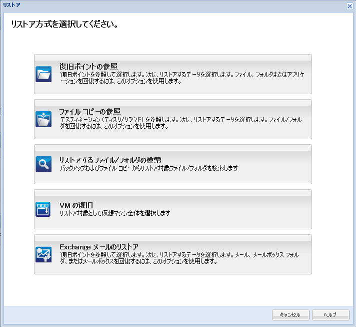

リストア方式を選択するダイアログ ボックスが表示されます。
利用可能なオプションは、[復旧ポイントの参照]、[ファイル コピーの参照]、[リストアするファイル/フォルダの検索]、[VM の復旧]、および[Exchange メールのリストア]です。
注: アプリケーションをリストアする場合は、[復旧ポイントの参照]を使用します。
利用可能な復旧ポイント(正常に完了したバックアップ)をカレンダ表示から参照できます。 有効な復旧ポイントが含まれているカレンダの日付は、緑色で強調表示されます。 復旧する日付を選択すると、その日付に関連付けられた復旧ポイントがすべて表示されます。 それから、リストアするバックアップ コンテンツ(アプリケーションを含む)を参照して選択できます。
リストアされる特定のファイル/フォルダを見つけるために、利用可能なファイル コピー場所(ローカル ディスク/ネットワーク ドライブまたはクラウド)を参照できます。
リストア対象となる、特定の場所にあるファイル名のパターンまたはファイル バージョンを検索できます。
利用可能な仮想マシン復旧ポイントをカレンダ表示から参照できます。 有効な復旧ポイントが含まれているカレンダの日付は、緑色で強調表示されます。 復旧する日付を選択すると、その日付に関連付けられた仮想マシン復旧ポイントがすべて表示されます。 リストアする仮想マシン コンテンツを参照して選択できます。
詳細レベルのリストアを実行するため、Exchange データベース内の個別のオブジェクトを参照して選択できます。
