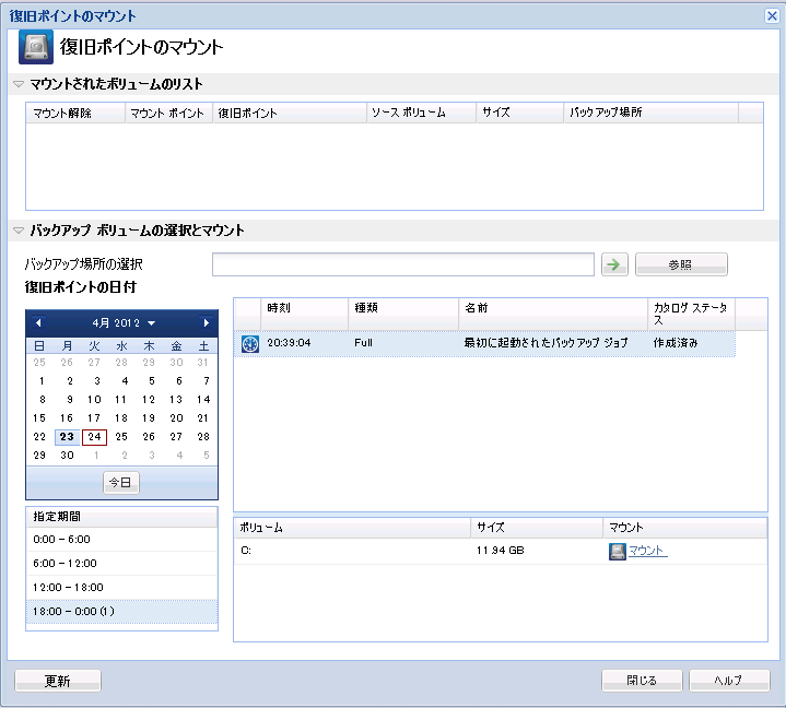

[復旧ポイントのマウント]ダイアログ ボックスが表示されます。
カレンダ表示では、表示期間にバックアップ ソースの復旧ポイントを含むすべての日付が(緑色で)強調表示されます。
その日付に対応する復旧ポイントが、バックアップの時刻、実行されたバックアップの種類、およびバックアップの名前と共に表示されます。
注: ロック記号の付いた時計のアイコンは、復旧ポイントに暗号化された情報が含まれており、復旧ポイントをマウントアするにはパスワードが必要な場合があることを示しています。
その復旧ポイントに対応するバックアップ コンテンツ(すべてのアプリケーションを含む)が表示されます。

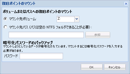

復旧ポイントはドライブ文字(ボリューム)または空の NTFS フォルダにマウントできます。
注: ボリュームがすでにマウントされている場合は、同じ復旧ポイントから再度マウントできません。
![[復旧ポイントのマウント]ダイアログ ボックス](o1965930.png)
重要: パスは空の NTFS フォルダにする必要があります。
選択されたバックアップ ボリュームがマウントされ、[復旧ポイントのマウント]ダイアログ ボックスの[マウントされたボリュームのリスト]に表示されます。 これで、Windows エクスプローラを使用してバックアップ ファイルを表示、参照、コピー、または開くことができます。
