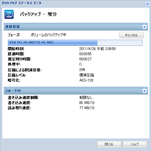

実行中のジョブがある場合、[詳細]ボタンをクリックすると[バックアップ ステータス モニタ]が開き、現在実行中のジョブに関してさらに詳細の情報を表示することができます。 実行中のジョブを停止するには、[キャンセル]ボタンをクリックします。
注: 現在のジョブを停止するには、まず[詳細]ボタンをクリックして[キャンセル]ボタンを表示させます。
現在のジョブに関する詳細情報の表示に加えて、[バックアップ ステータス モニタ]では、ジョブのスループット情報(実際の読み取り/書き込み速度、設定されたスロットル スピードの制限)が表示されます。
注: スロットル設定を変更しても、新規ジョブを開始するまでは有効になりません。
注: 通常、検証バックアップ ジョブの実行中は、読み取り速度が書き込み速度よりはるかに速くなります。 これは、検証バックアップでのブロックごとの比較作業(読み取り速度)がよりアクティブで継続されるプロセスであるためです。ソースに一致しない情報だけがバックアップされるため、書き込み速度は最小限に抑えられます。
