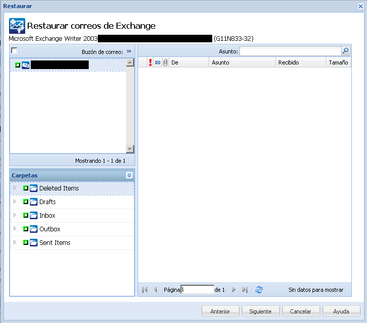

    3. Especifique una base de datos del buzón de correo de Microsoft Exchange que desee restaurar y haga clic en Siguiente.
      Nota: Si no se activa la opción Restauración granular de Exchange durante la copia de seguridad (no se genera ningún catálogo), aparecerá un mensaje de notificación que pregunta si desea generar un catálogo de restauración granular de Exchange en este momento. Si selecciona No a la pregunta de si desea generar un catálogo ahora, no podrá buscar ni seleccionar ningún punto de recuperación granular. De este modo, sólo podrá realizar una restauración completa de la base de datos desde el cuadro de diálogo Explorar puntos de recuperación.
      El cuadro de diálogo Restaurar correos de Exchange se actualiza para mostrar un listado del contenido de buzón de correo para la base de datos seleccionada.
      Nota: Restauración granular de Exchange solamente es compatible con las restauraciones de correo electrónico. No se admiten las restauraciones de calendario, contactos, notas o tareas.
    El cuadro de diálogo Restaurar correos de Exchange con detalles acerca de los campos.
Se especifica la base de datos del buzón de correo de Microsoft Exchange.
