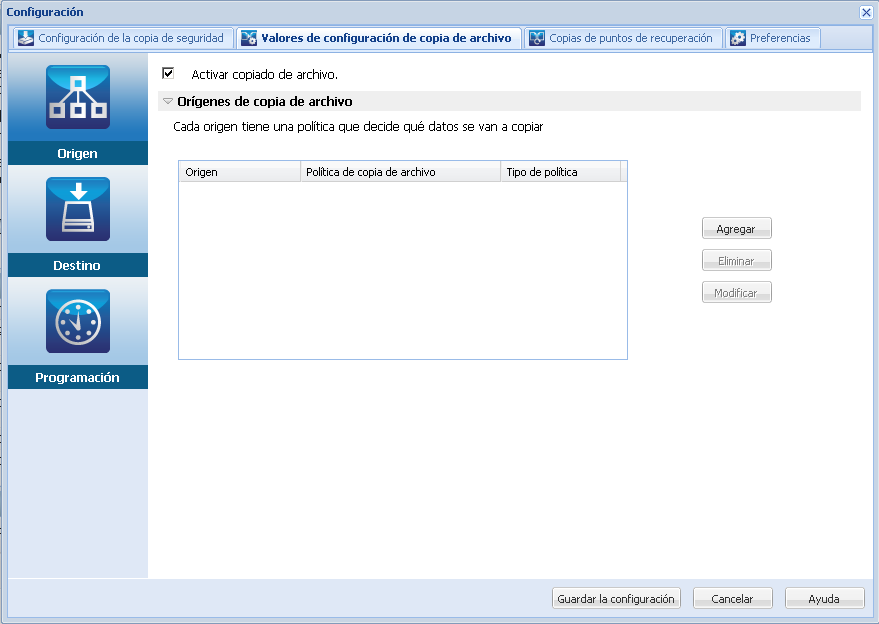

CA ARCserve D2D permite especificar los valores de configuración de origen para realizar la copia de archivo de la información.
Nota: Para consultar un vídeo relacionado con estos valores de configuración de copia de archivo, consulte Gestión de los valores de configuración de copia de archivo.
Siga estos pasos:
Se abrirá el cuadro de diálogo Origen de la copia de archivo.
Permite la copia programada de archivos después del número especificado de copias de seguridad. Si esta opción no se selecciona (Copia de archivo desactivada), no se realizará ninguna copia de archivo programada y no se validará ni se guardará ningún cambio en los valores de configuración Copia de archivo.
Muestra una lista a partir de la cual se pueden seleccionar todos los orígenes, junto con la política correspondiente (filtros) y el tipo de copia de archivo (copiar y conservar o copiar y mover) que deben realizarse después de cada copia de seguridad de CA ARCserve D2D correcta. Estos orígenes de copia de archivo se pueden agregar, eliminar o modificar.
Nota: CA ARCserve D2D no copiará los archivos de aplicación, los archivos con atributos de sistema ni los archivos con atributos temporales.
Nota: Si un vínculo simbólico se selecciona al especificar la carpeta de origen de la copia de archivo, se reemplazará con la ruta real al guardar los valores de configuración. En la interfaz de usuario de la restauración de copia de archivo, se muestra la ruta real en lugar del vínculo simbólico.
Al hacer clic, aparecerá el cuadro de diálogo Tipo de política para permitir la selección inicial del tipo de tarea de copia de archivo que debe realizarse (copiar y conservar o copiar y mover). Después de seleccionar el tipo de política, el cuadro de diálogo Política de copia de archivo correspondiente se abre para permitir la adición de un origen para copiar y especificar las políticas correspondientes para el origen. Para obtener más información, consulte Cómo especificar las políticas de copia de archivo.
Nota: El origen de copia de archivo se puede elegir solamente desde un volumen que esté seleccionado actualmente en Configuración de la copia de seguridad.
Al hacer clic, se eliminará el origen seleccionado de la lista que aparece.
Al hacer clic, aparecerá el cuadro de diálogo Políticas de copia de archivo para cambiar los valores de configuración de la política para el origen seleccionado. Para obtener más información, consulte Cómo especificar las políticas de copia de archivo.
Se guardan los valores de configuración Copia de archivo.
