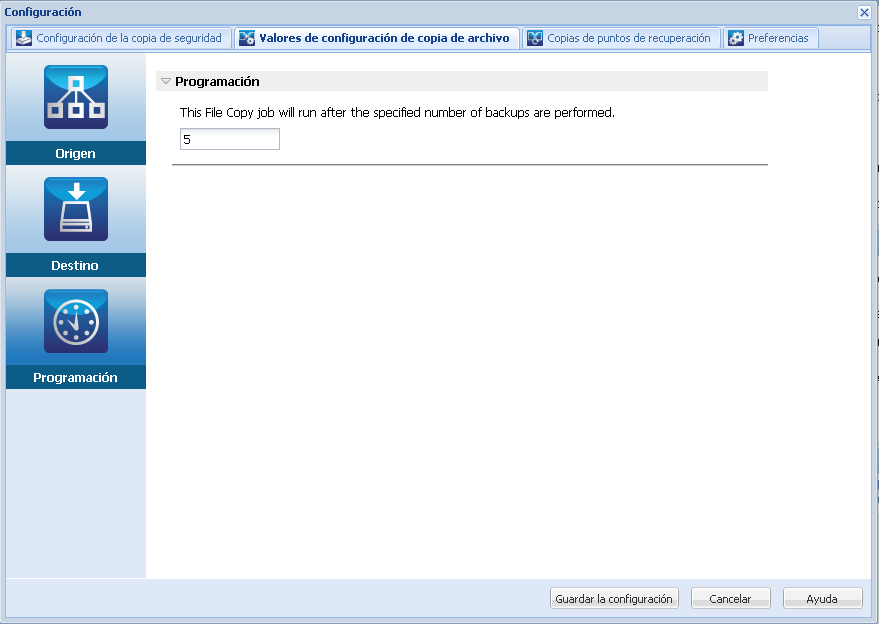

CA ARCserve D2D permite especificar los valores de configuración de la programación para realizar la copia de archivo de la información.
Nota: Para consultar un vídeo relacionado con estos valores de configuración de copia de archivo, consulte Gestión de los valores de configuración de copia de archivo.
Siga estos pasos:
Aparece el cuadro de diálogo Programación de Valores de configuración de copia de archivo.
Permite la copia de archivo de datos después del número de copias de seguridad que se haya especificado.
El proceso de copia de archivo se iniciará automáticamente después del número de copias de seguridad correctas que se haya especificado (completa, incremental y de verificación). Éste se basa en políticas de copia de archivo.
Se puede utilizar esta configuración para controlar las veces al día que se activa una tarea de copia de archivo. Por ejemplo, si especifica la ejecución de una tarea de copia de seguridad cada 15 minutos y después indica que se ejecute una tarea de copia de archivo cada 4 copias de seguridad, al día se realizarán 24 copias de archivos (1 cada hora).
El número de copias de seguridad que se pueden especificar antes de que se ejecute la tarea de copia de archivo debe estar en el intervalo 1 - 700. De forma predeterminada, la programación para la copia de archivo ocurre después de cada 5 copias de seguridad correctas.
Se guardan los valores de configuración Copia de archivo.
