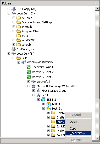

  4. Seleccione el punto de recuperación desde el cual desee realizar la restauración y amplíe el directorio hasta que pueda obtener acceso al objeto Exchange que desee restaurar.
  5. Nota: Desde la vista de ARCserve D2D, sólo están disponibles las opciones Recuperación y Copia para el buzón de correo, la carpeta y los objetos de correo individuales. No se pueden utilizar estas opciones para restaurar toda una base de datos de buzón de correo de Exchange.
    Nota: Si los buzones de correo de Exchange no se muestran al intentar buscar la base de datos de buzón de correo en un punto de recuperación, la restauración granular de Exchange puede no haberse activado durante las copias de seguridad y el catálogo correspondiente no se genera. Antes de realizar la restauración, se puede generar el catálogo manualmente del cuadro de diálogo Restauración de correos de Exchange. Para obtener más información, consulte Generar el catálogo de la restauración granular de Exchange antes de la restauración.
  6. Haga clic con el botón secundario en el archivo o carpeta que desee restaurar y seleccione Recuperación o Copia.
    1. Si selecciona Copia, puede ir a la ubicación de restauración. Haga clic con el botón secundario en la ubicación y seleccione Pegar. (Se puede utilizar también el método de arrastrar y soltar para copiar un objeto de Exchange a un destino de restauración).

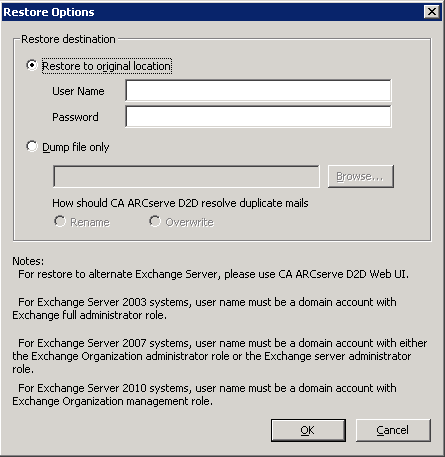

    2. Si selecciona Recuperación, aparece el cuadro de diálogo Opciones de restauración. Seleccione el destino de la restauración.
    Vista de D2D de la restauración GRT - Opciones de restauración de Exchange
    Las opciones disponibles deben restaurarse en la ubicación original de la copia de seguridad o restaurar únicamente archivos de vaciado.
    Restaurar en la ubicación original
    Restaura los correos en la ubicación original desde la que se ha capturado la imagen de copia de seguridad. Los correos conservarán la misma jerarquía y se restaurarán en el buzón de correo original y la carpeta original.
    Sólo archivo de vaciado
    Restaura los correos en un disco. Esta ubicación de disco debe ser una ruta local. Los correos restaurados mantendrán la misma jerarquía que tenían en el buzón de correo Exchange correspondiente. El nombre de archivo será el asunto de correo.
    Nota: Si el asunto del correo, nombre de la carpeta o nombre del buzón de correo incluyen cualquiera de los caracteres siguientes, el carácter se reemplazará por guión (-) en el nombre de archivo:\ / : * ? " < > |
