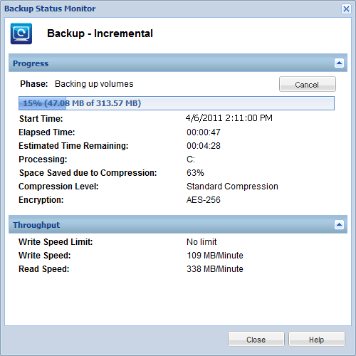

Cuando se ejecuta una tarea, se puede hacer clic en el botón Detalle para abrir el controlador de estado de copia de seguridad y acceder a información más detallada acerca de la tarea que está ejecutándose actualmente. También puede hacer clic en Cancelar para detener la tarea actual.
Nota: Si desea detener la tarea actual, primero debe hacer clic en el botón Detalle para tener acceso al botón Cancelar.
Además de mostrar información más detallada acerca de la tarea actual, el controlador de estado de copia de seguridad también presenta la información de rendimiento de la tarea (la velocidad real de lectura/escritura y el límite de velocidad de regulación que se ha configurado).
Nota: Los cambios realizados en la configuración de regulación no tendrá efectos hasta que se inicie una nueva tarea.
Nota: Habitualmente, durante las tareas de copias de seguridad de verificación, la velocidad de lectura será mucho más elevada que la velocidad de escritura. Esto se debe a que el esfuerzo realizado para la comparación bloque a bloque (velocidad de lectura) de copias de seguridad de verificación es un proceso más activo y continuo, y puesto que realmente sólo se realiza copia de seguridad de la información que no coincide con el origen, la velocidad de escritura se minimiza.
