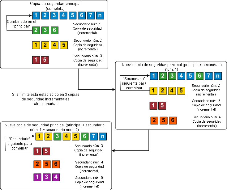

De forma predeterminada, las instantáneas (copias de seguridad) incrementales ocurren 96 veces al día (cada 15 minutos). Las instantáneas periódicas acumularán una cadena grande de bloques con copia de seguridad que debe controlarse cada vez que se realice una copia de seguridad nueva, y requieren también un espacio adicional para almacenar las imágenes de copia de seguridad en continuo crecimiento. Para minimizar este problema potencial, CA ARCserve D2D utiliza el proceso de copia de seguridad incremental ilimitada, que crea de manera inteligente copias de seguridad de instantánea incrementales para siempre (después de la copia de seguridad completa inicial) y utiliza menos espacio de almacenamiento, realiza copias de seguridad más rápidas y pone menor carga en los servidores de producción. Las copias de seguridad incrementales ilimitadas permiten establecer un límite para el número de copias de seguridad secundarias incrementales que se almacenan mediante la configuración de la opción Puntos de recuperación de la ficha Configuración de protección en el cuadro de diálogo Configuración de la copia de seguridad.
Al superar el límite especificado, CA ARCserve D2D combinará la copia de seguridad secundaria incremental más antigua con la copia de seguridad principal para crear una nueva imagen de línea de referencia que está formada por los bloques "principal más secundario más antiguo" (los bloques no modificados se quedarán igual). El ciclo de la combinación de la copia de seguridad secundaria más antigua con la copia de seguridad principal se repetirá para todas las copias de seguridad posteriores, permitiendo realizar copias de seguridad de instantáneas incrementales ilimitadas (I2), mientras se mantiene el mismo número de imágenes de copia de seguridad (y de control) almacenado.
