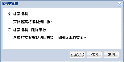

按 [檔案複製] 的 [新增來源] 選項時會開啟 [原則類型] 對話方塊,供您初次選取所要執行的檔案複製工作類型。
可用類型包括 [檔案複製] 與 [檔案複製 - 刪除來源]。
資料會從來源複製到目標上 (仍保留於來源位置上),並在目標上提供多個儲存版本。
資料會從來源移至目標上 (從來源位置中刪除),而在來源上提供更多可用空間。
選取 [檔案複製 - 刪除來源] 時會立即顯示警告訊息,警示您指定的檔案複製資料將會從原始來源位置移出 (刪除),而不再於該位置上提供。 按一下 [確定] 以繼續進行 [檔案複製原則] 對話方塊。
對於使用 [檔案複製 - 刪除來源] 選項進行複製的檔案,CA ARCserve D2D 會留下副檔名為 "D2DARC" 的 Stub 檔案。 Stub 檔案包含移動檔案目標的相關資訊。 如果檔案還原到原始位置,再被移動到指定的目標,stub 檔將更新這個移動資訊。 若需要,這些檔案複製 stub 檔可以安全地停用或刪除,不會造成負面影響。 (當登錄機碼已變更為不再建立 stub 檔案時,將不會刪除現有的 stub 檔)。
若要停用建立 Stub 檔案的功能,您必須存取/建立登錄機碼 "HKLM\SOFTWARE\CA\CA ARCserve D2D\AFArchiveDLL",然後將值設定為 0,建立名為 "CreateStubFile" 的 DWORD。
附註:若停用或刪除檔案複製 stub 檔,您將無法再追蹤移動檔案的狀態和位置。

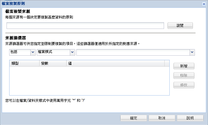

若您要新增新的檔案複製來源或修改現有的檔案複製來源,[檔案複製原則] 對話方塊將可讓您指定詳細資料。
視選取的原則類型而定,會開啟不同的 [檔案複製原則] 對話方塊;但選項是類似的。
選取的檔案複製:
檔案複製 - 刪除選取的來源:
讓您指定檔案複製來源。 您可以指定或瀏覽至來源磁碟區或資料夾。
篩選器可讓您以特定的指定類型與值,限制要進行檔案複製的物件。
如需這些篩選器的詳細資訊,請參閱檔案複製來源篩選器的運作方式。
篩選器有兩種類型:[包含] 與 [排除]。
[包含] 篩選器只會從檔案複製來源複製符合指定值的物件。
[排除] 篩選器會從檔案複製來源複製所有物件,但符合指定值的物件除外。
您可以使用逗號將各個篩選器值隔開,在相同的檔案複製要求內指定多個篩選器。
附註:當 [排除] 與 [包含] 篩選器的指定參數相衝突時,[排除] 篩選器一律享有較高的優先順序,而會先行採用。 [包含] 篩選器不可能對同時被「排除」的物件進行檔案複製。
變數模式篩選器有兩種類型:[檔案模式] 與 [資料夾模式]。
您可以使用 [檔案模式] 篩選器或 [資料夾模式] 篩選器,在檔案複製中納入或排除特定物件。
篩選器值可讓您僅選取您所指定的參數資訊 (如 .txt 檔案),以限制進行檔案複製的資訊。
CA ARCserve D2D 支援萬用字元的使用,以便您以單一要求選取多個要進行檔案複製的物件。 萬用字元是一種特殊字元,可作為代表單一字元或文字字串的替代字元。
[值] 欄位內可使用星號和問號等萬用字元。 若您不知道完整的檔案/資料夾模式值,您可以在指定萬用字元以簡化篩選結果。
例如,若您不知道確切的檔案名稱,您可以輸入 *.txt,將所有副檔名為 .txt 的檔案排除。 您可以就您所知提供數量不限的檔案名稱,然後使用萬用字元填入空白之處。
附註:當您選取 [檔案模式] 作為篩選器類型時,許多常用的檔案都會有預先定義的篩選器下拉清單可供使用 (MS-Office 檔案、映像檔、可執行檔、暫存檔等)。 選擇任一個預先定義的篩選器之後,您仍然可以附加或修改對應的值。
此篩選器僅適用於 [檔案複製 - 刪除來源] 工作 (不適用於 [檔案複製] 工作)。
檔案大小篩選器可讓您根據檔案的大小,限制要進行檔案複製的來源物件。 當您啟用檔案大小篩選器時,您所指定的參數將會成為據以判別是否要在檔案複製中納入物件的篩選器。 您可以選取範圍 ([大於或等於]、[小於或等於] 或 [介於]),然後輸入大小的值。
例如,若您指定「大於或等於 10MB」,則 CA ARCserve D2D 將只會對符合此準則的物件進行檔案複製。 其於所有不符合此檔案大小準則的物件,都不會進行檔案複製。
檔案年齡篩選器可讓您根據檔案的特定日期,自動納入要進行檔案複製的來源物件。 您可以選取參數 ([未存取檔案時間已有]、[未修改檔案時間已有] 和 (或) [未建立檔案時間已有]),然後為檔案年齡篩選器輸入天數、月數或年數的值。 您可以選取多個檔案年齡篩選器來進行自動檔案複製。
例如,若您指定了「未修改檔案時間已有 180 天」,則 CA ARCserve D2D 會自動對符合此準則 (在過去 180 天內未曾修改) 的所有檔案進行檔案複製。
重要! 若您同時指定了 [檔案大小] 與 [檔案存留期間] 篩選器 (或多個 [檔案存留期間] 篩選器),則只有符合所有指定篩選器參數的檔案會進行檔案複製。 未符合其中任一指定參數的檔案,將不會進行檔案複製。
