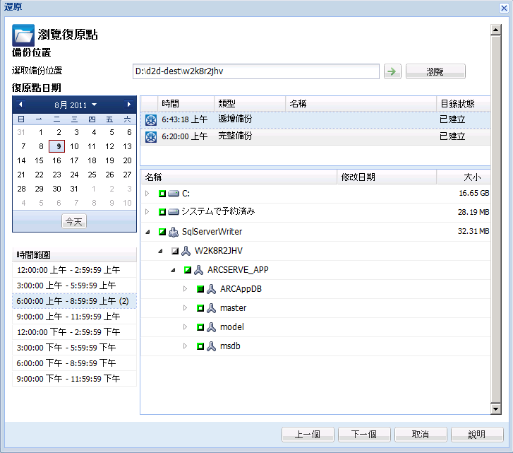

  1. 在 CA ARCserve D2D 首頁 (或 CA ARCserve D2D 監控器) 上,選取 [還原]。
    [還原方法選項] 對話方塊隨即開啟。
  2. 按一下 [瀏覽復原點] 選項。
    [瀏覽復原點] 對話方塊即開啟。
  3. 選取復原點 (日期與時間),然後選取要還原的 Microsoft Exchange 資料庫。
    對應的標記方塊會填滿 (綠色),指出已選取該資料庫進行還原。
    附註:若您不想在還原後套用異動日誌檔,您必須在執行還原前手動加以刪除。 如需手動刪除異動日誌檔的相關資訊,請參閱 Microsoft Exchange Server 文件。

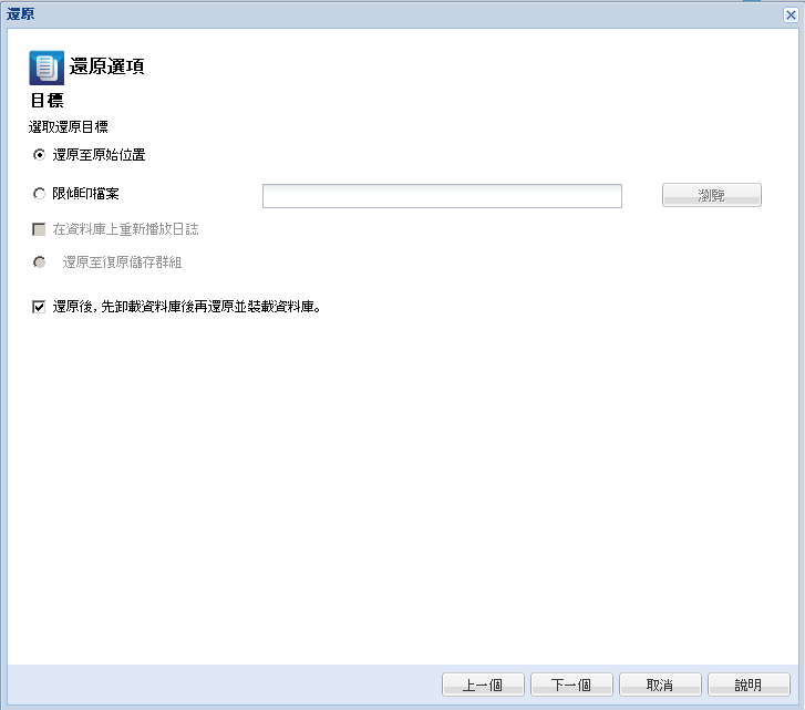

  5. 選取還原目標。
    可用選項為還原至原始備份位置、僅還原傾印檔案,或還原至復原儲存群組/復原信箱資料庫。
    還原至原始位置
    還原至當初從中擷取備份映像的原始位置。
    限傾印檔案
    僅還原傾印檔案。
    選取此選項時,CA ARCserve D2D 會將 Microsoft Exchange 資料庫檔案還原至指定的資料夾,且在復原後不會再將它上線。 接著,您可以將此檔案移至不同的伺服器,並手動將其裝載到 Exchange 伺服器,以檢視檔案中包含的資料。
    附註:當 [復原信箱資料庫] 存在時,使用「限傾印檔案」選項的還原作業將會失敗。
    在資料庫上重新播放日誌
    指定在資料庫檔案傾印到目標資料夾時,您可以重新執行並套用所有 Microsoft Exchange 異動日誌檔,並將它們認可到資料庫檔案中。 下次資料庫啟動時,在資料庫再度可供使用前,會先套用尚未寫入資料庫檔案中的異動日誌檔。
    附註:此選項不適用於 Microsoft Exchange Server 2003
    還原至復原儲存群組 (Exchange 2007)
    將資料庫還原至復原儲存群組 (RSG)。
    RSG 是一個可以用於復原的儲存群組。 您可以從 [復原儲存群組] 中的備份中還原 Microsoft Exchange 信箱資料庫,然後復原並從其中解壓縮資料,而不會影響使用者所存取的生產資料庫。
    • 若選擇要還原來自同一儲存群組的單一儲存群組或資料庫 (除了公用資料夾資料庫以外),預設的還原目標將是 [還原至復原儲存群組] (或 [還原至復原資料庫])。
    • 若選擇要還原來自多個儲存群組的多個儲存群組或資料庫,則只能將 Exchange 還原至原始位置,或使用 [限傾印檔案] 選項進行還原。 預設的還原目標是「還原至原始位置」。
    將 Exchange 2007 資料庫還原到 [復原儲存群組] 前,您必須以相同的名稱建立 [復原儲存群組] 或 [信箱資料庫]。
    例如,若您要將第一個儲存群組中的 MailboxDatabase1 還原到 [復原儲存群組],您必須建立一個 [復原儲存群組],並將資料庫 "MailboxDatabase1" 新增至 [復原儲存群組]中。
    還原後先卸載資料庫,再還原並裝載資料庫
    一般而言,Microsoft Exchange 在還原執行前會先執行某些檢查,以確保下列事項:
    • 要還原的資料庫處於「卸載」狀態。
    • 資料庫不會以非預期方式還原。
      為防止 Microsoft Exchange 生產資料庫非預期地還原,會加入參數讓資料庫在還原程序中可被覆寫。 若未設定此參數,Microsoft Exchange 將會拒絕還原資料庫。
    就 CA ARCserve D2D 而言,這兩個選項會由 [還原後先卸載資料庫,再還原並裝載資料庫] 選項所控制。 透過此選項,CA ARCserve D2D 可讓您自動啟動還原程序,而無需任何手動操作。 (您也可以指定以手動方式卸載/裝載資料庫)。
    • 若核取此選項,會指定復原程序將在還原程序之前自動卸載 Exchange 資料庫,然後在還原程序完成後裝載資料庫。 此外在核取此選項時,也可在還原期間對 Exchange 資料庫進行覆寫。
    • 若未核取此選項,會指定復原程序在復原之前將不會自動卸載 Exchange 資料庫,並在復原完成後裝載資料庫。
      Exchange 管理員將必須執行某些手動操作,例如卸載 Exchange 資料庫、在資料庫上設定 [允許覆寫] 旗標,以及裝載 Exchange 資料庫等。 (在裝載資料庫期間,會由 Exchange 執行復原程序)。
      此外,若未核取此選項,則不會允許 Exchange 資料庫在還原期間被覆寫。
    還原至復原資料庫 (Exchange 2010)
    將資料庫還原至「復原資料庫」。 [復原資料庫] 是可用於復原作業的資料庫。 您可以從 [復原資料庫] 的備份中還原 Microsoft Exchange 信箱資料庫,然後復原並從其中解壓縮資料,而不會影響使用者所存取的生產資料庫。
    將 Exchange 2010 資料庫還原至 [復原資料庫] 前,您必須先建立 [復原資料庫]。
    附註:此選項不適用於 Microsoft Exchange Server 2003 與 2007。

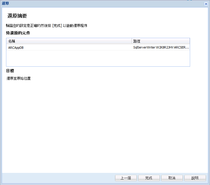

  6. 按 [下一步]。
    [還原摘要] 對話方塊隨即開啟。
    應用程式復原 - Exchange 4
  7. 檢閱顯示的資訊,驗證所有的還原選項與設定皆正確無誤。
