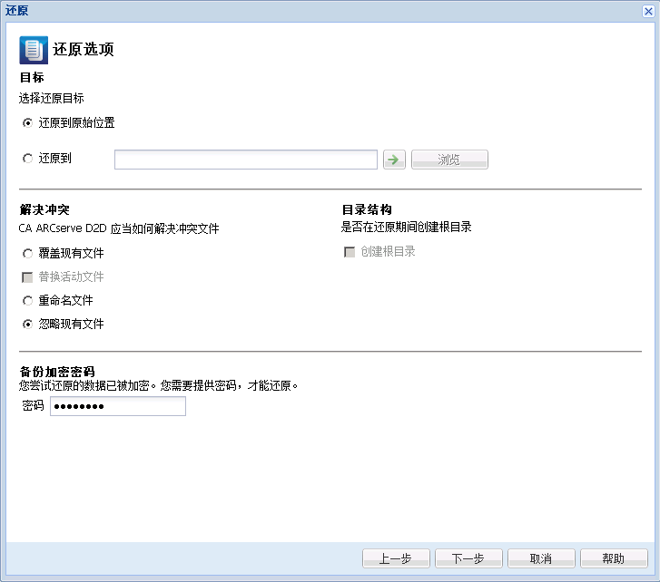

定义还原选项
指定要还原的恢复点和内容后,请定义选定恢复点的复制选项。
遵循这些步骤:
  1. 在“还原选项”对话框上,选择还原目标。
    该图显示了“还原选项”对话框中的可用选项
    可用的目标选项包括:
    还原到原始位置
    还原到捕获备份映像的原始位置。
    还原到
    还原到指定位置。 您可以单击绿色箭头按钮来验证到指定位置的连接。 必要时,输入“用户名”和“密码”凭据以获得该位置的访问权限。
  2. 如果在还原过程中遇到冲突,请指定 CA ARCserve D2D 将执行的“解决冲突”选项。
    可用的选项包括:
    覆盖现有文件
    覆盖(替换)位于还原目标的任何现有文件。 将从备份文件中还原所有对象,不管它们当前是否存在于您的计算机上。
    替换活动文件
    重新启动时替换任何活动文件。 如果在还原尝试期间,CA ARCserve D2D 发现现有文件当前正在使用或者被访问,它将不立即替换该文件,而是为了避免任何问题,将推迟活动文件的替换,直到下次重新启动计算机再进行。 (还原将立即发生,但是任何活动文件的替换将在下一次重新启动期间完成)。
    只有选择“覆盖现有文件”选项后才可以使用该选项。
    注意:如果未选中此选项,还原将跳过任何活动文件。
    重命名文件
    如果该文件名已存在,请创建新文件。 选择此选项会将源文件复制到目标(文件名相同,但扩展名不同)。 然后数据将还原到此新文件。
    跳过现有文件
    跳过且不覆盖(替换)位于还原目标的任何现有文件。 仅从备份文件中还原您计算机上当前不存在的对象。
    默认:忽略现有文件。
  3. 指定目录结构以在还原过程中创建根目录。
    创建根目录
    指定根目录结构是否存在于捕获的备份映像中,CA ARCserve D2D 将在还原目标路径中重新创建同样的根目录结构。
    如果未选中此选项,则文件或文件夹将直接还原到目标文件夹。
    例如,如果在备份期间,您捕获文件“C:\Folder1\SubFolder2\A.txt”和“C:\Folder1\SubFolder2\B.txt”,并且在还原期间,您已指定“D:\Restore”为还原目标。
    • 如果您选择单独还原“A.txt”和“B.txt”文件,则已还原文件的目标将是“D:\Restore\A.txt”和“D:\Restore\B.txt”(将不会重新创建指定文件级别之上的根目录)。
    • 如果您选择从“SubFolder2”级别还原,则还原文件的目标将是“D:\Restore\SubFolder2\A.txt”和“D:\Restore\SubFolder2\B.txt”(将不会重新创建指定文件夹级别之上的根目录)。
    如果选中此选项,则文件/文件夹的整个根目录路径(包括卷名称)将在目标文件夹中重新创建。 如果要还原的文件/文件夹来自相同的卷名称,那么目标根目录路径将不包括卷名称。 但是,如果要还原的文件/文件夹来自不同卷名称,那么目标根目录路径要包括卷名称。
    例如,如果在备份期间,您捕获文件“C:\Folder1\SubFolder2\A.txt”和“C:\Folder1\SubFolder2\B.txt”,以及“E:\Folder3\SubFolder4\C.txt”,并且在还原期间,您已指定“D:\Restore”为还原目标。
    • 如果您选择仅还原“A.txt”文件,还原文件的目标将是“D:\Restore\Folder1\SubFolder2\A.txt”(将重新创建没有卷名称的整个根目录)。
    • 如果您选择还原“A.txt”和“C.txt”文件,则还原文件的目标将是“D:\Restore\C\Folder1\SubFolder2\A.txt”和“D:\Restore\E\Folder3\SubFolder4\C.txt”(将重新创建具有卷名称的整个根目录)。
  4. 必要时指定“备份加密密码”(如果您要尝试还原的数据已加密)。
    如果您尝试从 CA ARCserve D2D 计算机上还原,而加密的备份是在这台计算机上执行的,则不需要密码。 然而,如果您尝试从不同的 CA ARCserve D2D 计算机还原,则需要密码。
    注意:具有锁符号的时钟图标表示恢复点包含加密信息,可能需要密码才能还原。
  5. 单击“下一步”。
    “还原摘要”对话框将打开。
还原选项定义为从恢复点还原。
