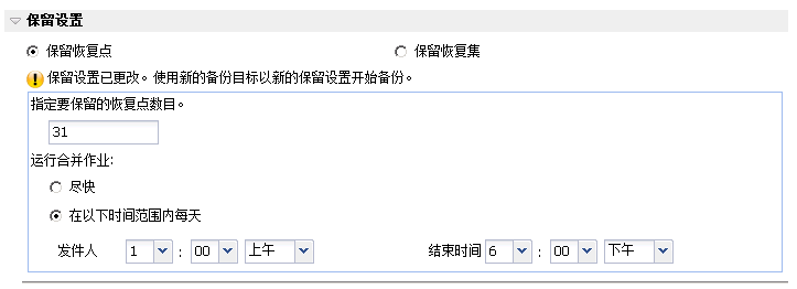

选择此选项可基于要保留的恢复点数目(而不是基于要保留的恢复集数目)来设置保留设置。
指定保留的恢复点(完全备份映像、增量备份映像和验证备份映像)数目。 当存在于目标中的恢复点数目超过指定限制时,超过保留计数的最早(最旧)的增量备份将合并到父备份中,以便生成由“父备份加最旧的子备份”块组成的新基准映像。 在有多个会话可供合并的情况下,如果备份被压缩,最旧的子备份将一次性合并到父备份中。 如果备份未压缩,则只有最旧的子备份会合并到父备份中,此过程将针对要合并的每个后续子备份重复进行。
通过指定要保留的恢复点数目,您可以在保持相同的保留计数的情况下执行无限增量备份。 有关详细信息,请参阅合并作业指引。
注意:如果您的目标没有足够的可用空间,您可以考虑减少保存的恢复点的数目。
默认值:31
最小值:1
最大值:1344
注意:CA ARCserve D2D 主页摘要部分表示在指定数量的恢复点中保留多少个恢复点。 有关详细信息,请在联机帮助中参阅状态摘要概述。
选择此选项可随时运行合并作业。
选择此选项将仅在指定时间范围内每天运行合并作业。 设置时间范围有助于避免长时间运行合并作业而在生产服务器中引入过多的输入/输出操作。
注意:设置运行合并作业的时间范围时,请确保您指定的时间范围在合并开始之前将允许完成相关的备份作业。

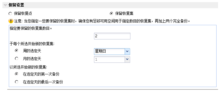

选择此选项可基于要保留的恢复集数目(而不是基于要保留的恢复点数目)来设置保留设置。 使用此设置,您可以禁用无限增量备份而无需合并任何会话。 使用恢复集有助于减少完成合并作业所需的时间。
指定保留的恢复集数目。 恢复集是指一系列备份,一开始是完全备份,然后是一些增量备份、验证备份或完全备份。

要开始新的恢复集,需要一个完全备份。 开始该集的备份将自动转换为完全备份,即使当时并未配置或排定执行完全备份。 CA ARCserve D2D 主页的“最近事件”部分上状态栏中的标志指示完全备份是恢复集的起始备份。 恢复集设置更改(例如,将恢复集起始点从星期一的第一次备份更改为星期四的第一次备份)后,现有恢复集的起始点将不会更改。
注意:计算现有恢复集时,不会计算不完整恢复集。 仅当创建了下一个恢复集的起始备份时,才认为该恢复集为完整恢复集。
在超过指定限制时,最旧的恢复集将被删除(而非合并)。
默认值:2
最小值:1
最大值:100
注意:如果要删除恢复集以节省备份存储空间,请减少保留的恢复集数目,并且 CA ARCserve D2D 将自动删除最旧的恢复集。 不要尝试手动删除恢复集。
示例 1-保留 1 个恢复集:
为了在开始下一个恢复集前保留一个完整的恢复集,CA ARCserve D2D 会始终保留两个恢复集。
示例 2-保留 2 个恢复集:
第四个恢复集将要开始时,CA ARCserve D2D 将删除第一个恢复集。 这样可以确保在删除第一个备份后开始第四个备份前,您的磁盘上仍有两个恢复集(恢复集 2 和恢复集 3)可以使用。
注意:即使您选择仅保留一个恢复集,也需要具有至少两个完全备份的空间。
示例 3-保留 3 个恢复集:
进行以上配置后,增量备份将于每天上午 6 点和下午 6 点运行。 采用第一个备份(必须为完全备份)时将创建第一个恢复集。 然后,第一个完全备份将标记为恢复集的起始备份。 当排定于星期五下午 6 点开始的备份运行时,它将转换为完全备份并标记为恢复集的起始备份。
指定选择在一周的哪一天开始新的恢复集。
指定选择在一个月的哪一天开始新的恢复集。 指定 1 日到 30 日。 或者,由于给定的月份可能有 28、29、30 或 31 天,因此可以将该月的最后一天指定为创建恢复集的日期。
表示您要使用指定日期的第一次排定备份开始新的恢复集。
表示您要使用指定日期的最后一次排定备份开始新的恢复集。 如果选择了最后一次备份来开始恢复集,但由于某种原因最后一次备份未能运行,则下一个排定备份会转换为完全备份从而开始恢复集。 如果下一次备份临时运行(例如因紧急情况需要执行快速增量备份),您可以决定是要运行完全备份来开始恢复集,还是运行增量备份而通过下一次备份开始恢复集。
注意:如果运行临时备份,原来的最后一次备份可能不再是当天的最后一次备份。
CA ARCserve D2D 主页摘要部分表示在指定数量的恢复集中保留(或正在进行中)多少个恢复集。 单击“恢复集”下的链接显示“恢复集详细信息”对话框。 该对话框包含恢复集内容的详细信息。 有关此对话框的详细信息,请在联机帮助中参阅状态摘要概述。
