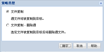

当您单击“文件复制”的“添加源”选项时,“策略类型”对话框将打开,允许您初始选择将要执行的文件复制作业类型。
可用的类型是“文件复制”和“文件复制 - 删除源”。
数据将从源复制到目标(保留在源位置)并提供目标上的多个存储版本。
数据将从源移动到目标(从源位置删除),为源位置提供更多的可用空间。
在您选择“文件复制 - 删除源”,将立即显示警告消息,提醒您的指定文件复制数据将移走(删除),初始源位置将不再保留。 单击“确定”进行到“文件复制策略”对话框。

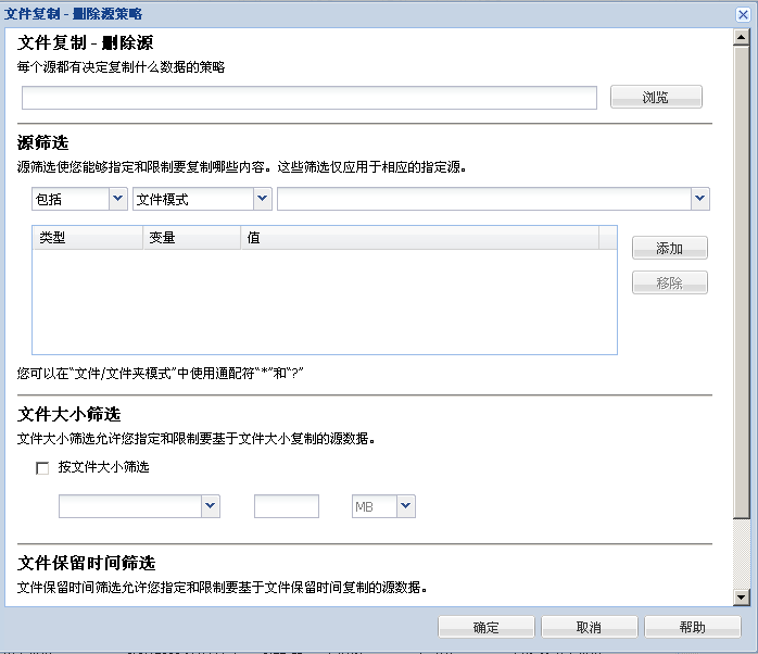

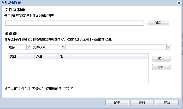

如果您想添加新的文件复制源,或想修改现有文件复制源,则通过“文件复制策略”对话框可以指定详细信息。
根据选定的策略类型,不同的“文件复制策略”对话框将打开;但是,选择是类似的。
已选择“文件复制”:
已选择“文件复制 - 删除源”:
让您指定文件复制源。 您可以指定或浏览源卷或文件夹。
筛选通过某些指定的类型和值,允许您限制要执行文件复制的对象。
有关这些筛选的详细信息,请参阅文件复制源筛选的工作原理。
有两种筛选类型:包括和排除。
包括筛选仅从匹配指定值的文件复制源中复制对象。
排除筛选从匹配指定值之外的文件复制源中复制所有对象。
通过使用逗号分隔每个筛选值,您可以在同一个文件复制请求中指定多个筛选。
注意:当“排除”和“包括”筛选中指定的参数冲突时,“排除”筛选始终具有更高的优先级,并强制执行。 “包括”筛选永远无法对一个已排除的对象执行文件复制。
有两种类型的变量模式筛选:“文件模式”和“文件夹模式”。
您可以使用“文件模式”或“文件夹模式”筛选将文件复制中的某些对象包括在内或排除在外。
筛选值允许您限制执行文件复制的信息(通过仅选择您指定参数信息)如 .txt 文件。
CA ARCserve D2D 支持通配符,帮助在单个请求中选择多个对象进行文件复制。 通配符是可代替单个字符或者一个文本串的特殊字符。
“值”窗口项中支持通配符星号 (*) 和问号 (?)。 如果不知道完整的文件/文件夹模式值,您可以通过指定通配符来简化筛选结果。
例如,如果不知道特定的文件名,您可以输入 *.txt 来排除扩展名为 .txt 的所有文件。 您可以提供您知道的尽可能多的文件名,然后使用通配符填到空白处。
注意:当您选择“文件模式”作为筛选类型时,将会为许多常用文件(MS-Office 文件、图像文件、可执行文件、临时文件等)提供一个预定义筛选的下拉列表。 在选择任何预定义筛选之后,您仍然可以附加或修改相应的值。
此筛选仅适用于“文件复制 - 删除源”作业(不是文件复制作业)。
文件大小筛选允许您根据文件大小限制要执行文件复制的源对象。 当启用文件大小筛选时,您指定的参数将变成筛选,它将限制文件复制中包括的对象,以及不包括的对象。 您可以选择范围(大于等于、小于等于,或介于之间),然后输入大小的值。
例如,如果您指定大于等于 10 MB,则 CA ARCserve D2D 仅对满足此条件的对象执行文件复制。 所有不满足该文件大小条件的其他对象将不执行文件复制。
文件保留时间筛选根据文件特定日期,允许您自动包括执行文件复制的源对象。 您可以选择参数(未被访问的文件、未修改的文件和/或未创建的文件),然后为文件保留时间筛选输入年数、月数和天数。 您选择多个文件保留时间筛选用于自动文件复制。
例如,如果您指定在 180 天后未修改的文件,那么 CA ARCserve D2D 将自动对所有满足此条件(在过去 180 天期间内没有修改)的文件执行文件复制。
重要说明! 如果您同时指定文件大小和文件保留时间筛选(或多个文件保留时间筛选),那么仅对满足所有指定筛选参数的文件执行文件复制。 不满足任何一个指定参数的文件将不执行文件复制。
