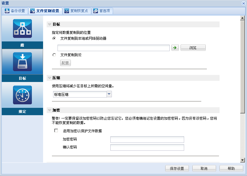

指定文件复制目标
“文件复制设置目标”对话框将打开。
指定文件复制作业的目标位置。 您只能选择一个目标。
CA ARCserve D2D 允许您指定对备份文件执行文件复制的设置,目标为磁盘或云。 对于文件复制,您可以指定执行复制和保持复制,以及备份数据的移动。 两个过程是类似的(除了在您执行复制和移动时会有例外),数据将从源移动到目标(从源位置删除),在源中提供更多的可用空间。 在您执行复制并保持时,数据将从源复制到目标(保留在源目标),并且提供多个存储版本。
当选定时,允许您指定想要移动或复制源文件/文件夹位置的完整路径。 目标可以是可通过所有统一命名约定 (UNC) 路径共享访问的任何本地卷或文件夹或文件。 您可以浏览到该目标位置。 单击绿色箭头图标,允许您验证到指定目标的连接。
当选定时,允许您指定想要移动或复制源文件/文件夹的云位置。 CA ARCserve D2D 当前支持将文件复制到多个云供应商,如 Amazon S3(简单存储服务)、Windows Azure、Fujitsu Cloud (Windows Azure) 和 Eucalyptus-Walrus。 这些云供应商是公用的 Web 服务,允许您随时从 Web 的任何位置安全地存储和检索任何数量的数据。
您可以单击“配置”按钮来显示“云配置”对话框。 有关详细信息,请参阅指定文件复制的云配置。
注意:在尝试连接到云时,为了消除任何潜在的时钟偏差错误,请验证您的计算机时区设置正确,并且时钟与全球时间同步。 您应当始终将计算机时间与 GMT 时间对比。 如果您的计算机的时间与全局时钟时间不同步(在 5 到 10 分钟之内),您的云连接可能会不工作。 在必要时,请重置正确的计算机时间并重新运行您的文件复制作业。
对于每一个目标选项,如果到指定目标的连接丢失或断开,CA ARCserve D2D 将进行若干次尝试继续文件复制作业。 如果这些尝试不成功,将从失败发生的位置执行一个补偿作业。 此外,活动日志将更新相应的错误消息,并发送电子邮件通知(如果配置)。
指定用于文件复制作业的压缩类型。
执行压缩可减少文件复制目标上的存储空间,但是由于不断增长的 CPU 使用率,对您的文件复制速度会造成负面影响。
注意:对于压缩的文件复制作业,活动日志仅显示未压缩大小。
可用的选项包括:
未执行压缩。 此选项具有最低的 CPU 使用率(最快速度),但会使得文件复制占据最大容量的存储空间。
已执行某些压缩。 此选项会在 CPU 使用率和存储空间要求之间实现良好平衡。 这是默认设置。
已执行最大压缩。 此选项提供最高的 CPU 使用率(最低速度),但是对文件复制的存储空间要求最低。
指定将加密用于文件复制。
数据加密将数据转换为需要有解码机制才可识别的格式。 CA ARCserve D2D 数据保护使用安全的 AES-256(高级加密标准)加密算法实现指定数据的最佳安全性和隐私。
当选中加密时,您必须提供(并确认)加密密码。
此设置仅适用于移动(不是保留的文件复制数据)的文件复制数据。
