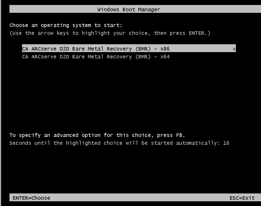

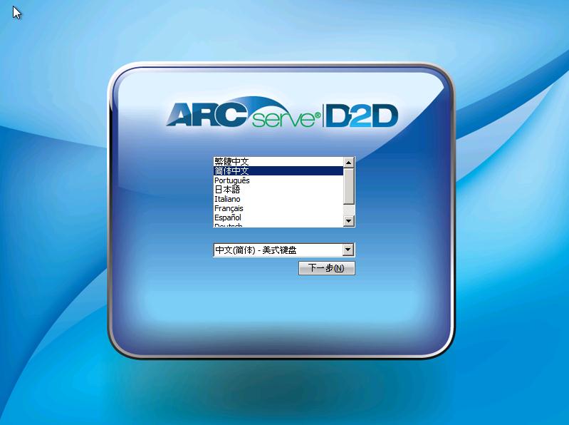

“BIOS 设置实用工具”屏幕显示。
注意:如果正在使用 Windows PE 映像执行 BMR,请选择体系结构 (x86/x64),然后按 Enter 键继续。
注意:如果您使用不支持多语言用户界面 (MUI) 的 BMR 优盘和 Windows 7/Windows Vista/Windows 2008/Windows 2008 R2 安装介质 (CD/DVD) 执行 BMR,则会抑制语言选择屏幕。
裸机恢复过程即被启动,初始 BMR 向导屏幕显示。

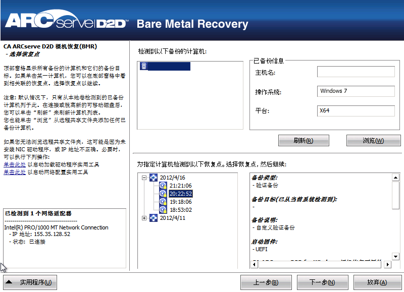

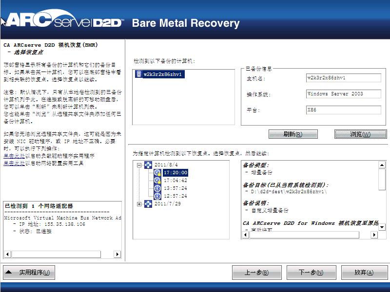

“选择恢复点”向导屏幕显示。
CA ARCserve D2D 允许您从任何本地驱动器或网络共享恢复。
您还可以需要远程计算机的访问权限信息(用户名和密码)。
注意:网络必须启动并运行,才能浏览远程恢复点。 必要时,您可以检查/刷新您的网络配置信息,或从“实用程序”菜单加载任何缺失的驱动程序。
现在,BMR 向导屏幕显示以下信息:
注意:要为 UEFI 系统执行 BMR,您必须以 UEFI 模式启动计算机。 BMR 不支持使用不同固件还原计算机。 要确认启动固件是 UEFI 而不是 BIOS,请依次单击“实用程序”、“关于”。
选定恢复点的相关信息显示(在右下窗格中)。 该显示内容包括诸如已执行(保存)备份的类型、备份目标以及备份的卷等信息。

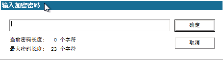

如果恢复点包含加密的会话(恢复点钟图标带锁),则会显示需要密码屏幕。 输入会话密码,然后单击“确定”。

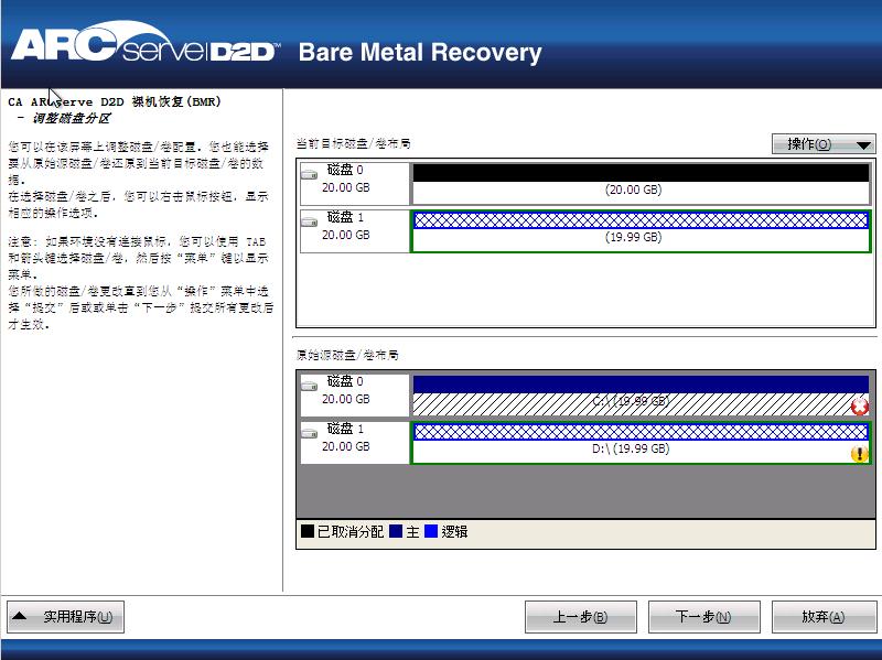

BMR 实用工具开始查找要恢复的计算机,并显示相应的磁盘分区信息。
上窗格显示当前(目标)计算机上的磁盘配置,下窗格显示原始(源)计算机上的磁盘分区信息。
重要说明! 源卷显示的红色 X 图标表示,此卷包含系统信息且没被分配(映射)到目标卷。 来自源磁盘的该系统信息卷在 BMR 期间必须被分配给目标磁盘且被还原,否则重新启动将失败。
注意:如果您执行 BMR 并且将系统卷还原到没有配置为启动盘的磁盘,那么在 BMR 完成后将无法启动计算机。 请确保您将系统卷还原到正确配置的启动盘上。
注意:在还原到其他磁盘/卷时,新磁盘/卷的容量必须与原始磁盘/卷相同,或比其大。 此外,磁盘调节大小仅适用于基本磁盘,不适用于动态磁盘。
从该菜单,您可以重置任何现有的分区,或创建与源卷上的磁盘分区对应的新分区。 (重置表示从配置文件和当前 OS 重新加载源和目标磁盘布局信息,并且丢弃任何用户更改的磁盘布局信息)。

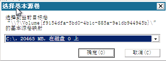

注意:在映射到其他磁盘时,每一已映射目标卷的容量必须与对应源卷相同,或比其大。
此时打开“选择基本源卷”对话框。

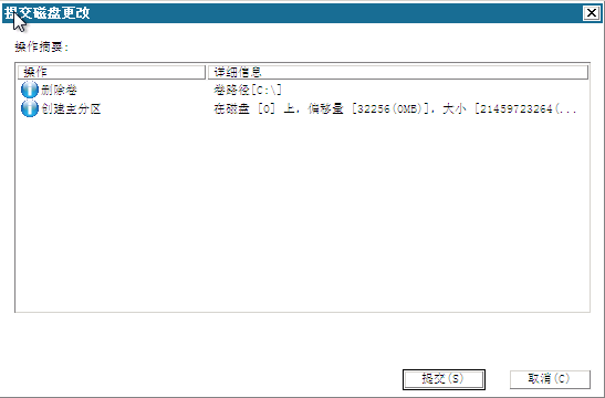

“提交磁盘更改”屏幕打开,显示选定操作的摘要。 对于正创建的每个新卷,将显示相应信息。
注意:对硬盘驱动器的所有操作不会生效,直至将其提交。
在目标计算机上,新的卷被创建并被映射到相应的源计算机。

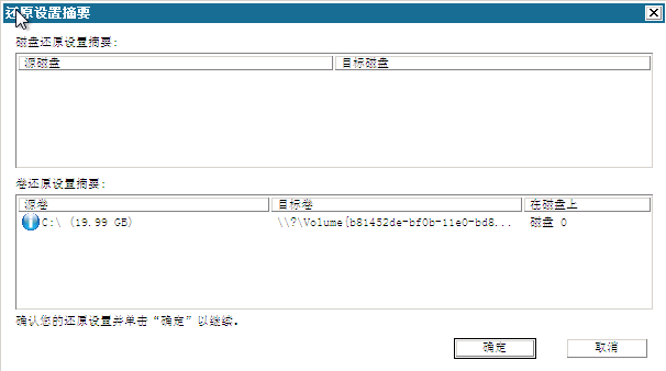

此时打开“还原设置摘要”屏幕,显示要还原的卷的摘要。
注意:在还原摘要窗口底部,“目标卷”列中列出的驱动器号自动生成于 Windows 预安装环境 (WinPE)。 它们可能不同于“源卷”列中所列的驱动器号。 然而,即使驱动器号不同,仍会将数据还原到正确的卷上。
还原过程将开始。 BMR 向导屏幕显示每个卷的还原状态。
